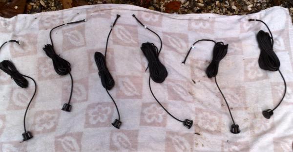

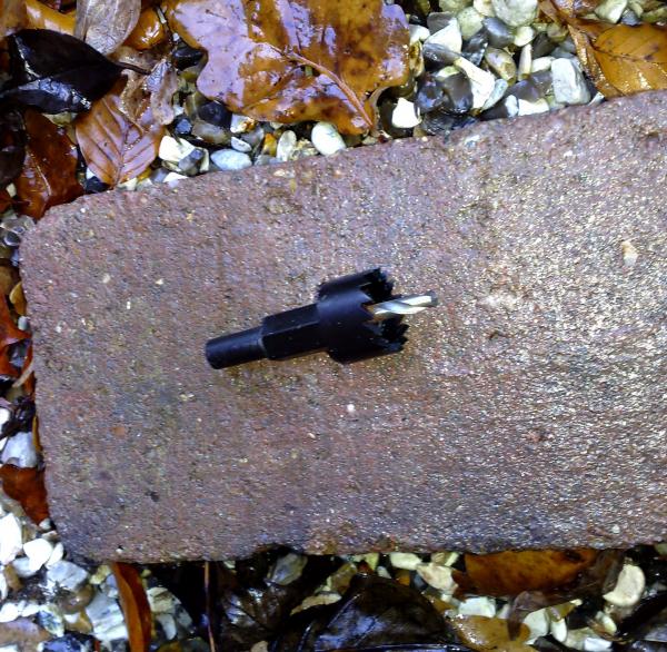

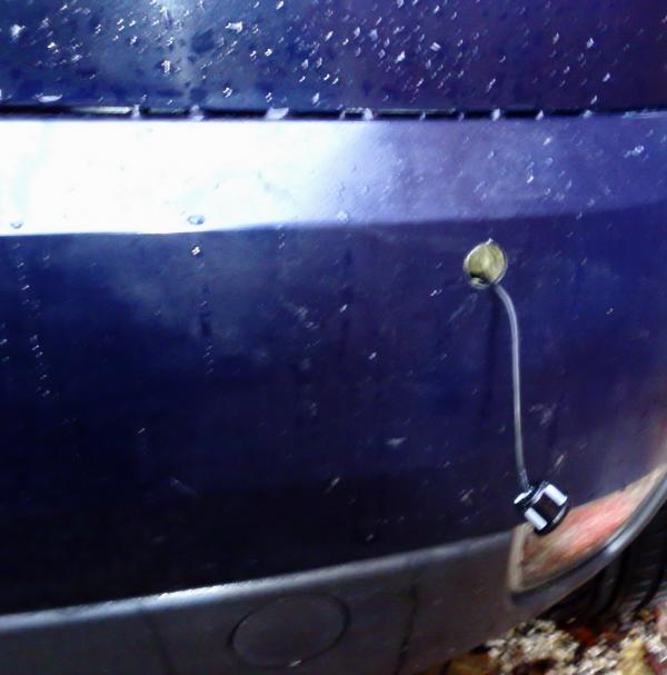

Tak aj napriek nepriznivému počasí sem se do montovani pustil. Okrem spomínaných senzorov, mikrokompu a zobrazovacej jednotky balienie obsahovalo aj vrtak. Velmi sa mi hodil, lebo doma som nič také nemal, a na behanie po shopoch čas nemam. Obával som sa, že pri vrtani dojde k narušeniu povrchovej upravy v okoli vrtania, ale naopak, išlo to velmi hladko, bez akýchkolvek vedlejších stop. A i kdyby neco, tak hlavička senzoru to umi prekryt.

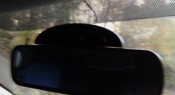

Na začátek sem si nainstaloval zobrazovaciu jednotku, najvyhovujucejsi misto pro mne je stredový zrcatko, tak som to upevnil tam. Kabelaž pozostávala jenom se 2kábliku, ktrerý som obalili do buzírky a schoval po strechu. Jeden z kábliku je na pripojení k spiatočke a druhej je uzemnení.

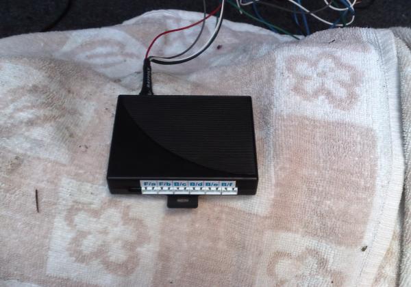

Mikrokomp už obsahoval tej kábelaže troška vic, ale nic zložitýho. Jeden sel na ACC, druhej uzemnení a tretej k spiatočke, ale kdyby sem zapajal i prední senzory, tak dalšej jede na brzdu a na noční svítení poslednej. Ale na ten predek se asi vykašlu.

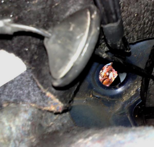

Vrtani bylo fakt bez problémovy, horši bylo dostat kabelaž na druhou stranu, totiž výpln naraznika byla fakt silene husta :roll: , ale když sem lehnul pod auto a zasmatral rukama, tak se to dalo v pohode dostat. Kabliky sem všechni zabuzirkoval, upevnil z vnutornej strany nazranika a protahnul sem je cez otvor, kterym jedu káble ke spiatočke.
Celkovo mi to asi zabralo takmer 4 hodiny prace, zdá se mi to moc, ale vec je taková, že ja nejsim nijaký mistr, sem rád, že to všechno fajn funguje. :wink:
vrtak současti balení
(95.49 KiB) Staženo 442 x

Este pripajam nejake foto
Otvor pre kabeláž
(37.1 KiB) Staženo 429 x
Mikro-komp
Mikro-komp
(34.26 KiB) Staženo 425 x

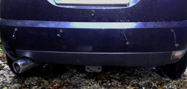

A nakonec pohled na všechny čtyři :D
