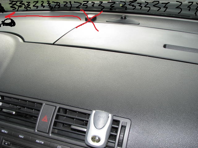

Tak jak jste spokojeni?Já jí mám danou nad výstuze pod přední palubkou.Asi 15cm za budíkama směrem k motoru.okno mám vyhřívané.Kouká přímo na horu.Moc spokojený nejsem.Víc času je bez signálu a tedy i často zamrzává.Signál je bez problémů pouze na silnicích mimo město a ještě nesmí být kolem vzrostlé stromy.Nějak nevím co s tím.Do nové origo patky se mi samozřejmě nechce.Přemýšlel jsem vyšoupnout jí kolem zadních dveří ven a mlasknout jí vedle uchycení hagusu...Ale je prý vnitřní,tak nevím....Na to jak je denso soft.vybavené a ještě bez signálu....no,paráda :wallbash: :D

Nemuze ta vystuha treba castecne stinit - spise bych ji prilepil zespoda na palubku, aby nad antenou byl jen plast palubky a pak celni okno a pak uz jen nebe

Mam to umistěny na palubce uplně vlevo u skla.Vyhřivani skla konči cca 5 cm od ramu a v te mezeře jsem to dal.Puvodně jsem to dal do prostřed a trochu to zlobilo,teď je to +- OK.

Přemýšlel jsem nad tím a vlastně jsem to na té výstuze měl jen chvíli.pak jsem to nakonec dal nad budíky do palubky.Nad budíkama je v tom kšiltu volné místo.Tak jsem jí dal a přilepil instalatérskou stříbrnou páskou.Podle mě neobsahuje nějaké kovy,které by signál zhoršovaly.Asi to fakt bude dělat ten výhřev.Nad umístěním do rohu okna jsem taky uvažoval.Ten výhřev v tom místě není.Co si mám představit pod tím,že to funguje plus mínus?Ještě mě napadlo to dát do zpěťáku,ale nevím jestli tam je místo a jak by se to tahalo dovnitř...

No něco bych s tím asi dělat chtěl.Do rohu palubky to dokážu dát.Schoval bych to za držák od parrotu.To by šlo.Jinak anténa,resp.kabel u mondea končí vzadu v kufru.Tam jsem to měl u jednoho bočního okna a signál taky na prd.Dát to ven by bylo asi ideál,ale nevím...aby to nikdo vyutrhnul,neucvaknul a aby po kabílku nezatékala voda dovnitř...

Každopádně jsem asi našel finální umístění.Z místa nad budíkama jsem anténu přesunul na plastové potrubí levého výdechu.Tzn.vyndat kastlík u levého kolena řidiče a to plastové vedení k výdechu je vidět.Položil jsem ho na vršek potrubí k rohu pod sklo(část bez výhřevu)a zatlačil jakoby k motoru,dokud tam sám nedržel.Chtěl jsem to jen na test,ani jsem ho nelepil a vydržel cestu z Ostravy do Prahy.Celou cestu se signálem.Ráno jsem nastartoval v garáži,trvalo to asi 300m než se chytil a už zase šlapal jak hodinky.Tak to hlavně nezakřiknout.Dneska to otestuju cestou na Mělník.

Tak parada, ono to okno dela dost - precijenom je to husta sit

EDIT:Cesta do Mělníka a zpět...cca 80km stále se signálem! :D
