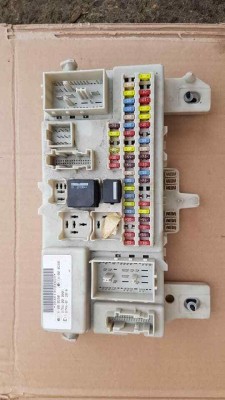

zdravím vospolok. hodím jeden chúlostivý dotaz: nevie niekto ako to zapojiť v tejto poistkovej skrini (focus st)? alebo sú čísla poistiek totožné, len inak rozhádzané.
st mk2
Příspěvky: 25201
Re: Zavření oken po vytažení klíče FoFoII rv. 2005
Příspěvek od ZaQik » 31.05.2019 06:22
to je predFL pojistkovnice - tam maji pojistky jina cisla

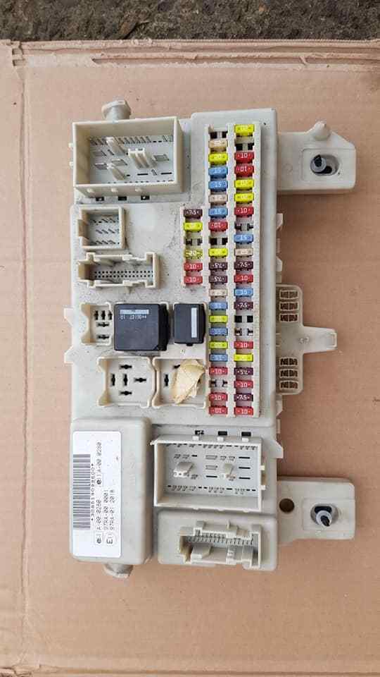

Da se to rele (G1UHW PA66 GF25) nahradit necim co je bezne k dostani treba na ges.cz? Proste k nemu nedokazu najit parametry.
nakej-nick píše:Tak mám hotovo. Pro zájemce přikládám pidinávod:
Ovládání 2 elektrických oken FoFo II (10/2007) při vypnutém zapalování
* funguje od odemčení auta do půl hodiny od zamčení
* po dobu funkčnosti je odběr proudu relátkem a podsvětlením ovládacích tlačítek (i pro nastavení zrcátek), takže zanedbatelný
rozložení pojistkové skříňky před spolujezdcem mám dle obrázku [1]; Schéma - obrázek [2]; Praktické provedení - obrázek [3] Oproti fotce drobné změny: kostřicí lanko ("háček") bylo opatřeno kulatou svorkou, bílá bužírka na pojistkách odstraněna (nedaly se narvat na své místo) a izolace spoje vteřinovým lepidlem, nakonec použity 2 pojistky 25 A (předepsaná na F126). Použil jsem forďácké relé G1UHW PA66 GF25, kvůli rozměrům a protože leželo v šuplíku.
Pro jistotu jsem vytáhl F104=šetřič baterie & osvětlení interiéru.
Přívod od C98/7 je kabelovou rychlosvorkou - doporučuju konektor odpojit (pojistka nahoře) a zkontrolovat, který kablík to je - u mě oranžovožlutý.
Ukostření pod matici držáku pojistek (jsou tam dvě, vytáhl jsem kvůli přístupu schránku).
Pojistka F127 má pro jistotu spodní nožku odstraněnou, napětí je na horní nožce, kablík na spodní straně, takže pojistka je funkční v obvodu přes relé.
F126 má přívod na spodní nožku a na ni také kablík, takže je funkční.
Nezapomeňte poté vrátit F104 ;-) Po odzkoušení jsem relé přilepil oboustranou páskou na pozici R15 nohama nahoru.

Marašnik
Příspěvky: 9
Registrován: 20.08.2018 08:41
Příspěvek od Marašnik » 31.05.2019 15:03
zaqiq, alebo niekto iný šikovný kto sa vyzná v schémach, nevedel by vylustrovať ktoré poistky to sú na predface, a odkiaľ spínať relé? ja nemám odvahu, ani sa v tých schémach tak nevyznám, aby nehrozilo že niečo poseriem.
st mk2
Příspěvky: 25201
Příspěvek od ZaQik » 01.06.2019 07:23
pesoo píše:Da se to rele (G1UHW PA66 GF25) nahradit necim co je bezne k dostani treba na ges.cz? Proste k nemu nedokazu najit parametry.
asi normalni 20A rele, jak mas treba v motorovem prostoru na klakson
Příspěvky: 25201
Příspěvek od ZaQik » 01.06.2019 07:38
Marašnik píše:... nevedel by vylustrovať ktoré poistky to sú na predface, a odkiaľ spínať relé?
batery saver F104 = F80
napajeni po vypnuti zapalovani F126 = F59
napajeni oken F127 = F63
