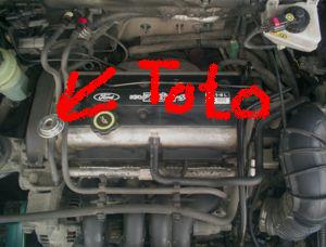

Prosím všechny skušené fokusáky,jestli by mi neporadily vocogo a jaká je jeho funkce.Jedná se zřejmě o nějaký ventil,je umístěný na přívodní hadici paliva do vstříkovací lišty.Zajímalo by mě k čemu slouží a jestli jeho odstaněním nemůžu nejak ublížit motoru.Moc všem děkuji.

To Vankart: podle mě je to ventil, regulující tlak v palivové soustavě, pokud bys ho vyndal, motor by asi nefungoval úplně dobře, možná by to mohlo mít vliv i na vstřiky (třeba by odešly).
