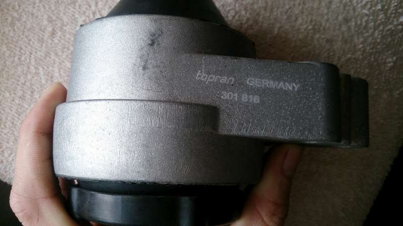

Pak sem napiš, co říkáš na ty TOPRAN

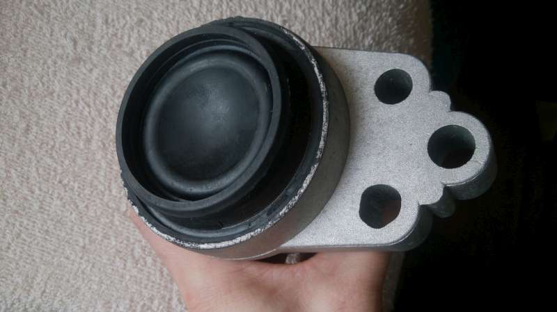

No tak silentblok už je doma a chystám se ho vyměnit.Ale sundal sem víčko a je úplně splasklej jako ten co mám na autě WTF.Nebo to tak má být a vyboulí se to až při zatížení? viz foto.každopádně to tam jdu hodit a uvidíme

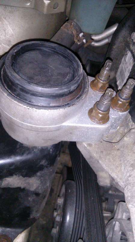

Už to mám netrvalo to ani hodinu.Silentblok se po spuštění motoru trochu nafouknul, tak to si myslím že je normální.Ty 2 další nakonec přijdou až v pondělí.Takže zbytek vyměním až pak.Teď pojedu do práce na odpolední tak uvidíme jestli bude něco poznat.
