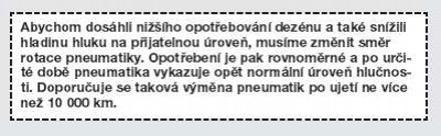

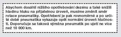

A co nápad Contientalu jako nápravu tohoto problému změnit směr otáčení pneumatiky! Dnes je většina pneumatik směrových a tak se mi to moc nezdá. 8O

Ked je guma smerova neznamena ze ju menozes dat na druhu stranu. Ty ju v podstate len otocis - to co bolo vnutri, bude na druhej strane vonku. Jasne ze musis zhodit z disku a otocit. Ano, ma trochu na to vplyv aj typ pneu, ale je tak hrozne malo gum ktore to nerobia :) Skoro ziadne. :lol:

V tom článku se píše o změně rotace pneumatiky (tedy levé kolo tak jak je, dát na pravou stranu a pravé na levou), nejde tedy o to že vnitřní strana bude vně, ale to to, že změní směr otáčení pneumatiky, takže se bude více opotřebovávat ta zvýšená část lamel až do úplného vyrovnání vzorku. Potom se mají zase otočit zpět.

to je mozne urobit napr tak pri P6000-ke, ale asi tazko to urobis pri gume ktora ma inside/outside, alebo ma smer rotacie vyznaceny.
