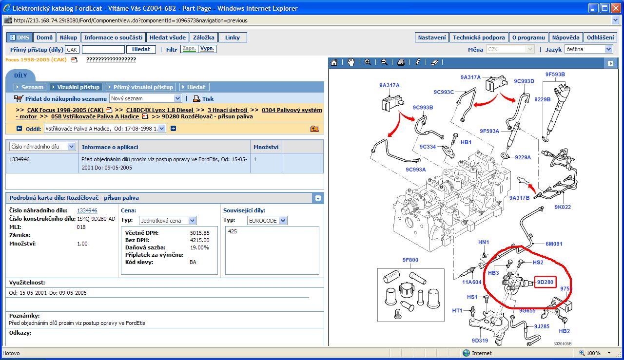

nebo to muze delat toto
snima to tlak v soustave , pokud klesne tak to vyhodi chybu ze neni bud palivo nebo nizky tlak . ale neda se menit cislo samotne musi se vymenit cela delicka protoze je to na vysokotlaku .

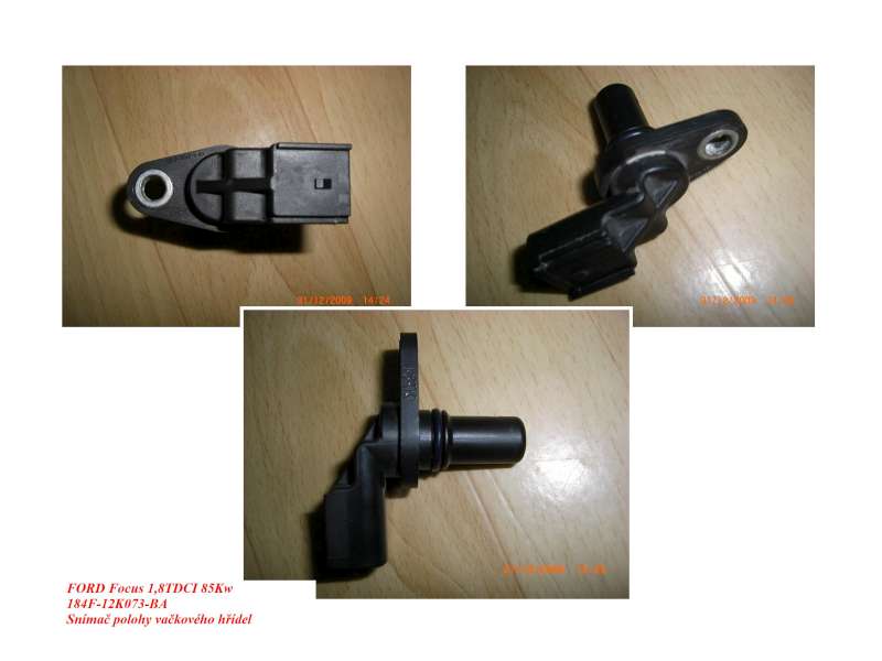

TDCISilver
Příspěvky: 150
Bydliště: lounsko
Re: blikání kontrolky žhavicích svíček při jízdě, konec jízdy
Příspěvek od TDCISilver » 31.12.2009 14:34
andre22 píše:takže to byl snímač váčkové hřídele... naštěstí prkotina, ale znehybnila celé auto, tak doufám,že víc už to nebude...
:mrgreen: ano rozbliká kontrolku žhavení a pak následně vypíná motor !!!
