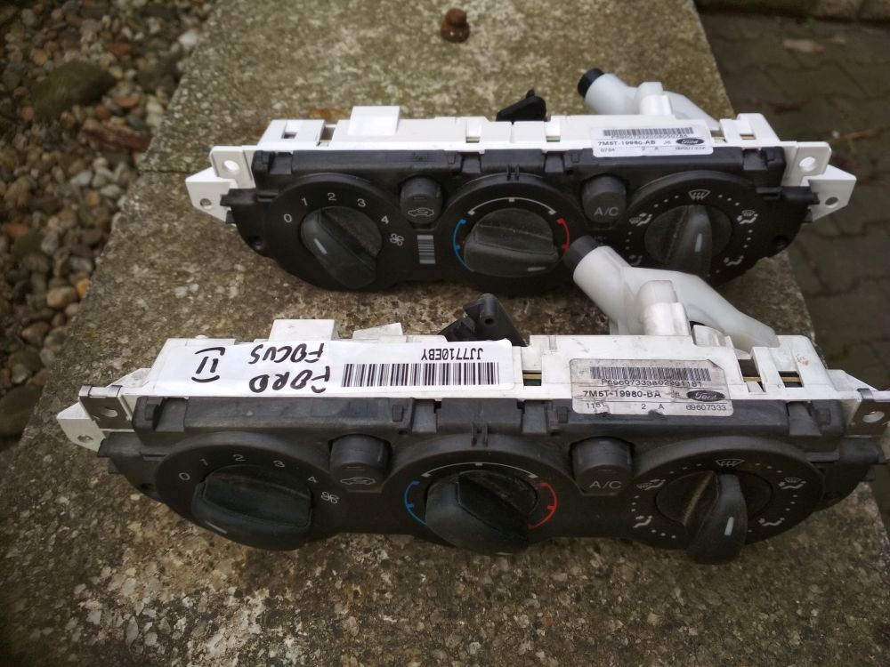

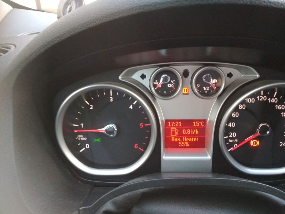

Příspěvek od lukasHA » 20.03.2020 11:39
Ovladac klimy by mel dorazit dneska, tak se na to vrhnu asi zitra. Se spravnym ovladacem by to uz melo byt jednoduche, prohodit a uz by to melo svistet, jupii.
Za offtopic ohledne konektoru se omlouvam;)
Diky za rady!
EDIT:
Dorazila nova jednotka pro kontrolu klimy(do druheho dne z Polska pres USP). Stacilo zapojit a jiz vse funguje jak ma:) PTC jede, ikdyz max. vykon mi to zatim ukazalo 70%. Mozna se slabsi baterka. Kazdopadno teplo po par minutach je uz ted navykove.)
Jeste jednou diky za nasmerovani a cenne rady!
EDIT2: pri jizde topi uz na 100 i se zaplym vyhrivam oken. Vse jak ma:)

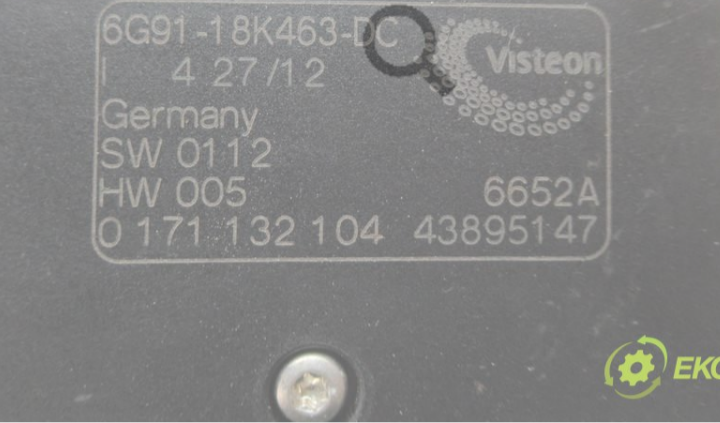

Příspěvek od MajklHe » 07.08.2020 22:34
Tento by mohol fungovať v mojom aute? PN rovnaký len je z smax. Aký je význam posledných dvoch písmen v PN?
Příspěvky: 24731
Re: PTC heater
Příspěvek od ZaQik » 08.08.2020 07:39
tady to mas napsane: viewtopic.php?p=904116#p904116

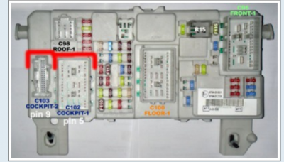

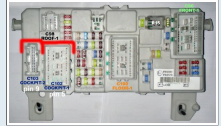

Příspěvek od MajklHe » 14.08.2020 07:00
Nemám ani prípravu do GEM, konektor C102 PIN 5 je obsadený, to mam napojiť kábel od Ptc priamo na neho?
Příspěvky: 24731
Re: PTC heater
Příspěvek od ZaQik » 14.08.2020 07:01
ano

Příspěvek od MajklHe » 19.08.2020 16:48
konektor C103 kde je PIN 9? Ako sa to počíta z ktorej strany? Nikde som to nenašiel označené na konektore
Adow
Příspěvky: 6810
Registrován: 20.05.2011 09:52
Bydliště: Kousek od Brna
Re: PTC heater
Příspěvek od Adow » 19.08.2020 18:36
Je to označené, jen hodně špatně vidět..

Příspěvek od MajklHe » 19.08.2020 21:35
bohuzial nemam ani kabel na C103 a pin 14, ovladac klimy ma PN: 7M5T18C612CD :?:
Žiadne BX, takze asi mi to fungovať nebude? :nixw:

Re: PTC heater
Příspěvek od foker » 20.08.2020 09:10
Podla mna ano.Ak by si mal Ax tak nie.Cx je asi vyssia rada
