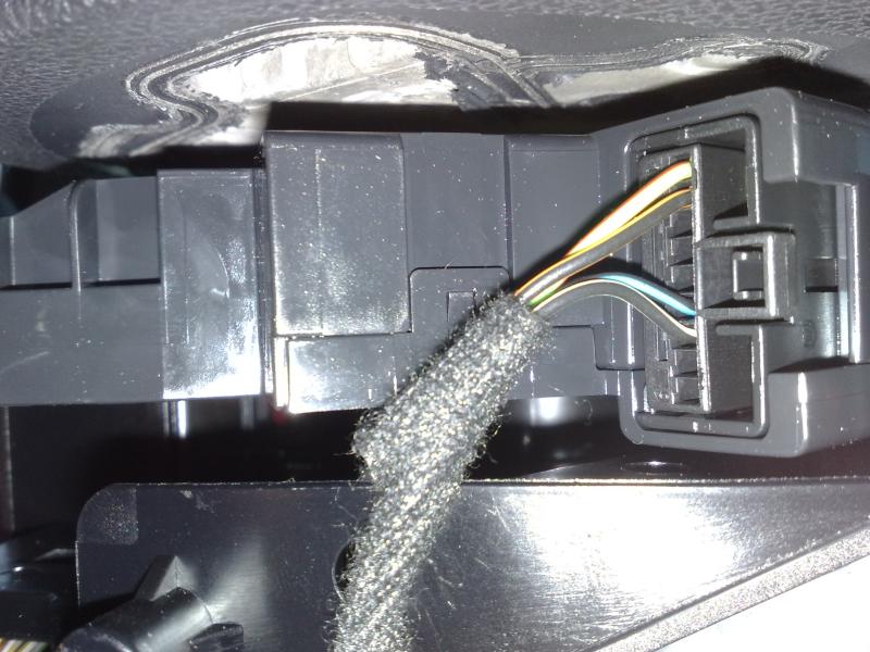

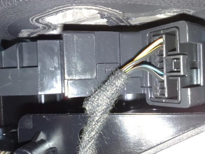

Ked by som natiahol 2 kable od volantu do GEMu a vymenil GEM, tak uz budem mat vsetky potrebne kable (od spojky, plynu, brzdy,... do GEMu)? Alebo je mozne, ze ked nie je okablovany volant, tak mozu chybat aj ine kable?
Tahal uz niekto tie 2 kable od volantu do GEMu?
diera pod volantom
diera pod volantom
konektor
konektor
postak
Příspěvky: 2143
Registrován: 22.11.2008 15:55
Re: Tempomat
Příspěvek od postak » 20.03.2012 17:24
Nevím jestli to tahal někdo tady z fora, ale z dřívější emailové korespondce mi Samantus potvrdil (dříve tady chodil) že ty kabely tahal.
Vím, že ještě někde na podlaze u pravého prahu u spolujezdce jsou nějaké kabely, nebo senzory, které mají na starost spojku a brzdu, to aby šel Tempomat vypnout. Ale nejsem si jistý, jestli to bude nutné. Ale podle všeho jo, protože IDS to zase nepovolí na zakládě, "co chybí, to nepovolím" :nixw:

Je toho az moc, aby sa mi to vyplatilo dorabat. Nechcem skoncit, ako Americani na Priusoch, ze sa to kousne a nepojde to vypnut.

jj kabely mezi volantem a gemem jsem tahal :-)
