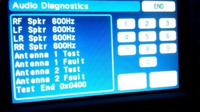

Ahoj, nemate nekdo nejaky tip, jak poresit antenu ci co proverit.
Radio je original co bylo davano do Fordu Mondeo MK III (rok 2006) - DENSO i s navigaci
Zacalo mi sumet radio (spatny signal). Udelalo to schodou okolnosti po tom, co sem si protahl A sloupkem kabel pro nabijeni mobilu (origo stineny) + na kabel od klicku +12V co vede k radiu sem si napojil voltmetr, pro kontrolu napeti. Toto vse sem vcera odstranil pro jistotu,a le nepomohlo.
Kdyz sem si s tim hral, tak sem zjistil, ze radio hraje 3s uplne super a pak zacne sumet (spatny signal), viz video zde:
https://www.dropbox.com/s/8jzh1nzpfot6d ... 0.mp4?dl=0
Zkoumal jsem zkoumal, vse odpojoval (HF parrot, zaznamove kamery predni i zadni, ..) az sem napojil radio primo na origo koncovku auta a stale nepomohlo. Nakonec sem zjistil, ze radio 3s asi na antenu od GPS (po odpojeni origo anteny hraje radio super cca 3s a pak jen sum), po odpojeni GPS anteny a nechany jen origo anteny hraje radio od zacatku nekvalitne.
Ted je otazka, zdali se napichnout na GPS antenu, abych zase neco neodslehl (navi klidne ozelim, stejne pouzivam navi spise v mobilu), nebo natahnout novou antenu a hold pridat dalsi na strechu, nebo ji hodit do kasliku (novou) a modlit se, ze to bude stacit i kdyz pochybuju. Obavam se, ze zesilovac k antene bude v radiu - kabel od anteny mizi v pristrojovce a z podplechu se ukazuje az v A sloupku, cili nevim, zdali po ceste neco neni

Chceš poradit?

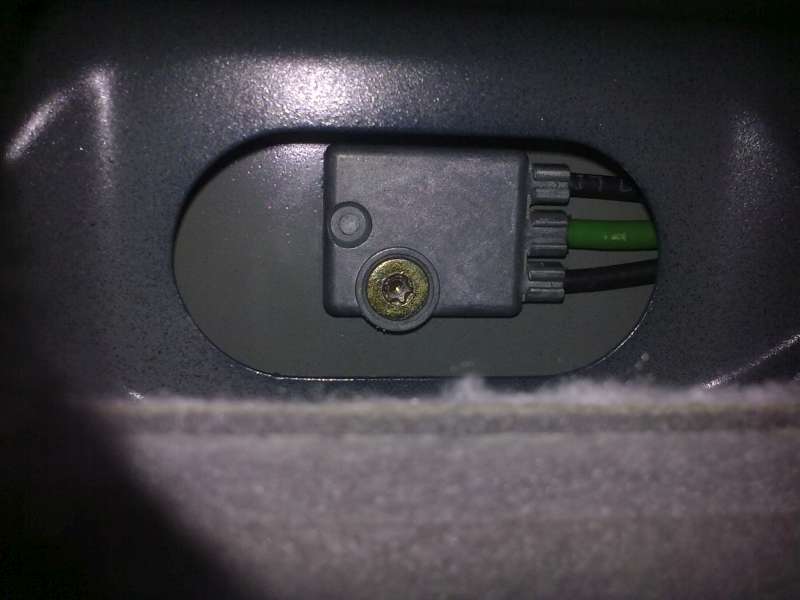

Stejny problem se šumem.Koupil jsem klasickou antenu (Ford antena,ale bez navigace cca 500,-Kč) a odstranil jsem puvodni držak ( ten děla bordel,ruši to signal.Je to hlinikova krabička,kam jsou přivedeny kabely od anteny a navigace-naleza se nahoře nad zrcatkem ) a zapojil jsem kabel radia napřimo (zeleny kabel). A je pokoj!!!!!
Jo,koupil jsem externi modul na navigaci a zapojil jsem ji misto ty puvodni (odešla mi antena na navigaci a abych ji nekupoval každy rok novou tak jsem koupil ten modul ).Jinak vše facha jak ma ( jak Navi tak radio

Ten zesilovač je v radiu. Mam Denso s NAVI. Ten držak + antena souhlasi, cena cca 500,- +-přesně nevim
. Možna že to stalo i vic, fakt nevim
. Tu antenu jsem zapojil napřimo. Zkoušel jsem rozebrat tu krabičku,co drži antenu a byla zevnitř dost zoxidovana,tak to dělalo neplechu.

Ja sem prave original drzak anteny rozebiral asi pred 3ma rokama. Prestala fachcit antena GPS a uvnitr oxidace. Vycistel sem celou desku a antena GPS zacala fachcit, tak sem tomu dal asi 3 vrstvy bezbarveho laku a pak cele poradne namatlal silikonem (spoje), tak mi je divne, ze by to zase zoxidovalo,a le kdo vi, asi to zase kuchnu a pak kdyz nepomuze, tak vyresim jako ty

Tahle krabička dělala bordel.Uvnitř byla zkorodovana,k ni vedou 3 kabely.Ten zeleny je antena k radiu.Slaby černy kabel k Navigaci a ten druhy černy tak to nevim k čemu je??? Vechny jsem odstřihl a napojil napřimo ten zeleny.

Aha, ja myslel ze dela bordel ta patka z druhy strany - na strese, tak tohle sem rozdelany nemel...
tak to musim vymyslet, jelikoz GPS antena mi de, tak je blbost to u me odstrihavat... Jedine natahnout novy kabel a tuhle krabicku spolu s antenou ze strechy zkusit hodit za kaslik spolujezdce

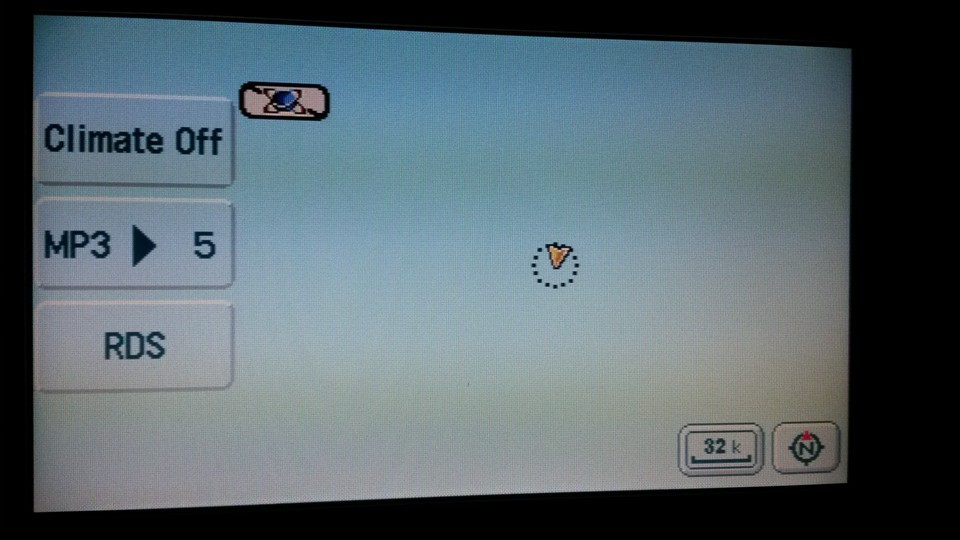

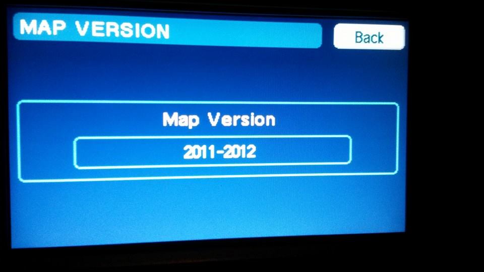

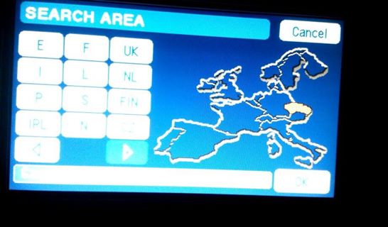

Dokázal by někdo poradit? Dodělal jsem do svého auta Denso. V dvd mechanice byly nějaké mapy 04/05, ale na Densu byla bílá obrazovka (bez mapy). Tak sem vypálil ze zdejších odkazů novou mapu 11/12 a vložil do auta...Denso psalo abych čekal, že načítá mapu. To jsem ale po 10minutách vzdal a vypálil jeste update. po updatu už to ty nový mapy vzalo, ale opět to neukazuje žádné mapové podklady. Nic, jen bílá obrazovka.
- fin
- Příspěvky: 93
- Registrován: 22.06.2010 21:40
Re: Technické vlákno Denso navigace
není možné, že pouze nemáš GPS signál a ukazuje ti to pozici někde uprostřed oceánu a proto nic nevidíš?
Ford Mondié Combi MK3, 2007, TITANIUM, 2.0 TDCI 96kw
Ford Ka '97, 1.3i 44kw
- jaroslavvik
- Příspěvky: 1128
- Registrován: 08.04.2012 17:43
- Bydliště: Kladenské zákoutí

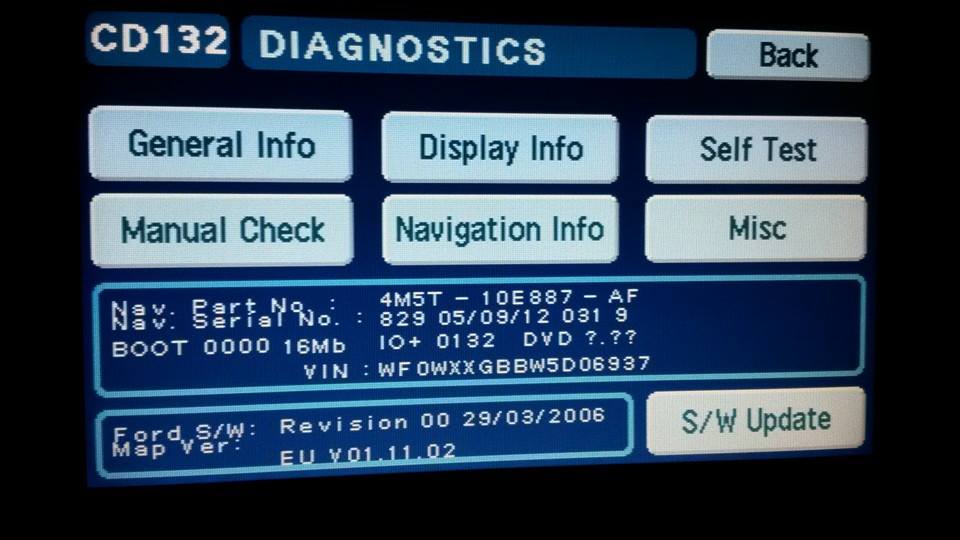

Dnes sem udelal malej pokrok. Mapu to ukaze pri zadavani adresy. Po vypoctu trasy uz ale ne. A v servisnim modu mi to pise ze mam v pi*i anteny. Dokonce 2

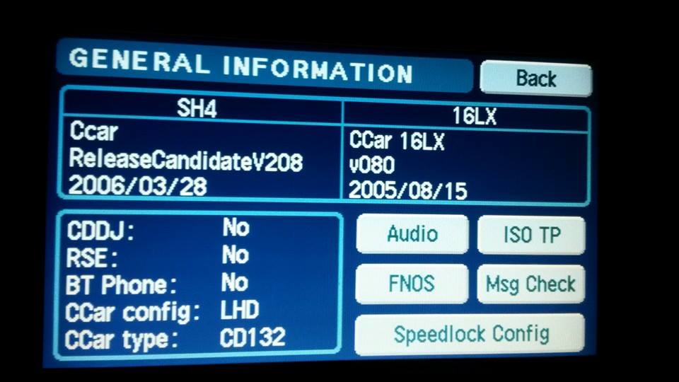

čaute lidi, měl bych na Vás dotaz, včera jsem chvíli jentak seděl v autě a přemýšlel jsem jak se dostanu víc do Densa, jenže to Denso umí spoustu věcí a vůbec nevím co, co znamená. Je tam spousta zkratek, vše v angličtině, koukal jsem na youtube na videa a ukazovali tam nějaké servisní menu pod nějakým kódem a nevím zda ten kód mám taky a k čemu to je abych se tam dostal, jde v tom rádiu něco změnit či nastavit?. Rád bych o tom věděl víc, třeba to umí víc věcí a nikde sem na netu nenašel žádný pdf soubor s nějakým manuálem nebo něco takového nebo vysvětlivky k určitým zkratkám.
Děkuji za pomoc
