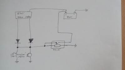

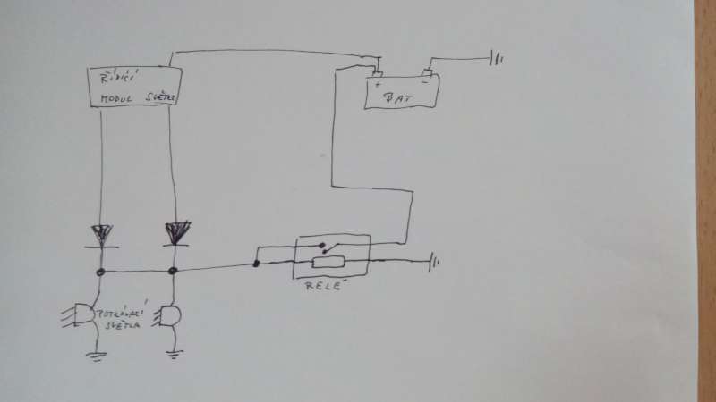

Ahoj. Přemýšlím o dodělání denního svícení. Mám automatiku se světelným senzorem. NEchci LED světla ale napojit na klasická potkávaci. Jen aby svítily vpředu a ostatní se rozsvítilo až senzor řekne že je tma. Světla mám Halogen.
Můj obor je zpracování dřeva. Žádné alektro ale přesto jsem vymyslel zapojení. Jen nevím zda je to možné takto zapojit-realizovat. Diody jsem tam naplánoval aby nedocházelo k zpětnému proudu zpět do řídící jednotky a nehlásilo to chybu.
Celý den do toho čumím a až teď si všímám... Pol + od relé musí být napojen na spínačku nebo tam kde jde proud až po nastartování. (na baterku dle obrázku je špatně)
