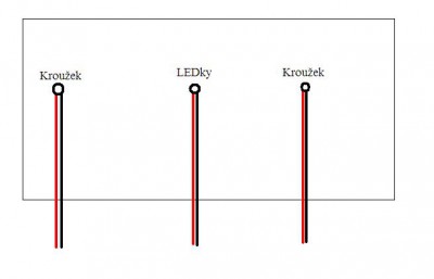

ale jak? Přestříhat dráty? do světla jdou společně 3,pro kroužky a diodu...

mám taky angle eyes od Sonar a ty dvě ledky v každym světle mi odešly, nejdřív stroboskop a pak KO. Normálně jsem to odpojil a mám zapojené jen kroužky :)

a jak jsi to odpojil?Který drát mám odstřihnout? Mám taky stroboskop.... :(

když mrkneš pod světlo tak je to vidět kam to vede, normálně jsem to odstřihnul :)

tak myslím vedou ty tři dráty,ve svazku.A nerad bych přestříhnul ten ke kroužkům...

pppavel píše:tak myslím vedou ty tři dráty,ve svazku.A nerad bych přestříhnul ten ke kroužkům...
máš ke všem 3 prvkům 2 dráty, když otočíš světlo tak to poznáš kam to vede, jestli ke kroužkům nebo k těm pitomejm diodám.
Vypadá to zhruba takto (já to měl přesně v lajně s kabely.
