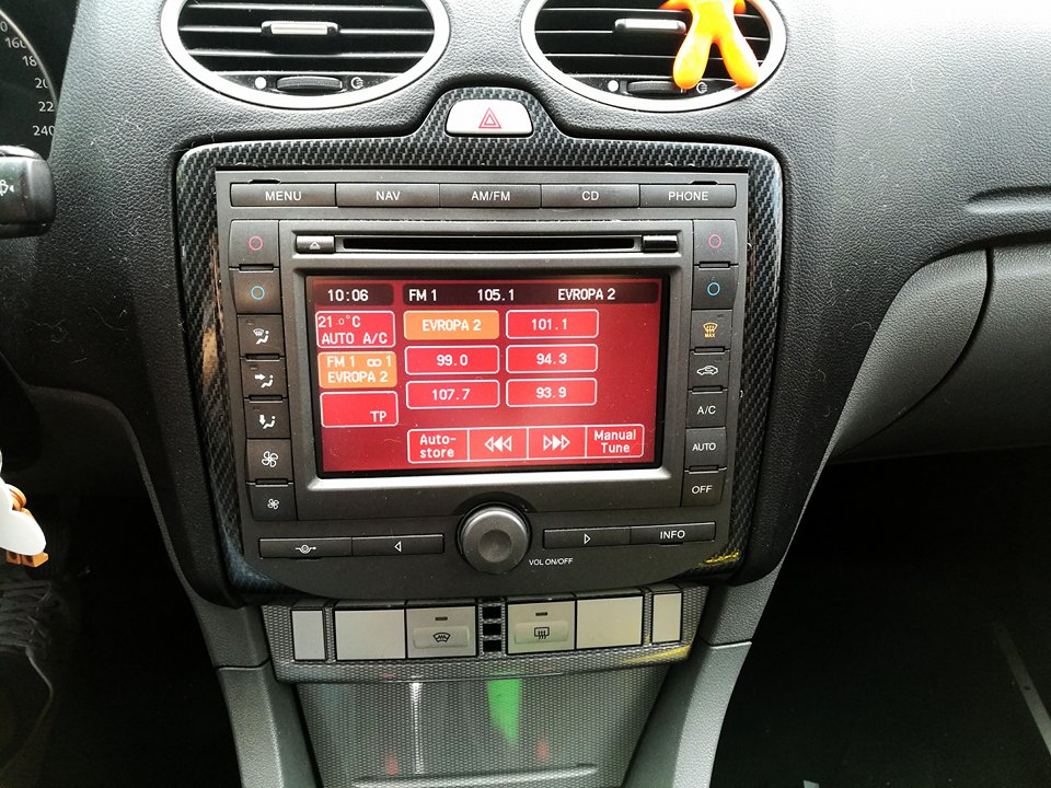

Přišel už někdo na to, jak v Densu na trvalo uložit změnu barev?
Takhle by se mi to ve Focusu líbilo, ale ta modrá je v něm jak pěst na oko

- Rumcajs1
- Příspěvky: 5877
- Bydliště: Jihlava
Re: Technické vlákno Denso navigace
Tohle funguje a přesně tak jsem to i udělal, ale nastavení se neuloží, takže po vypnutí zapalování se vše vrátí do původních barev/nastavení.
Jak nastavím dvouzónovku zpět na mono, na to jsem taky nepřišel
