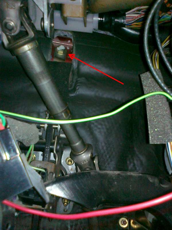

Nejdřív mi dalo trochu práce to najít. Vůbec jsem to tam neviděl, nevěděl jsem co hledat a o to to bylo těžší. Pak jsem si vzpomněl, že tu někdo psal, že je lepší si vytáhnout tu "hadici" od ventilace co vede od topení nad vypínač světel a hned jsem to uviděl. Vzal jsem sebou i foťák abych tím snad pomohl dalším lidem, co se na tohle chystají. Šroub se mi už na fotku nevešel, ale celej ten blázinec je krásně vidět. Šroub je úplně nahoře.

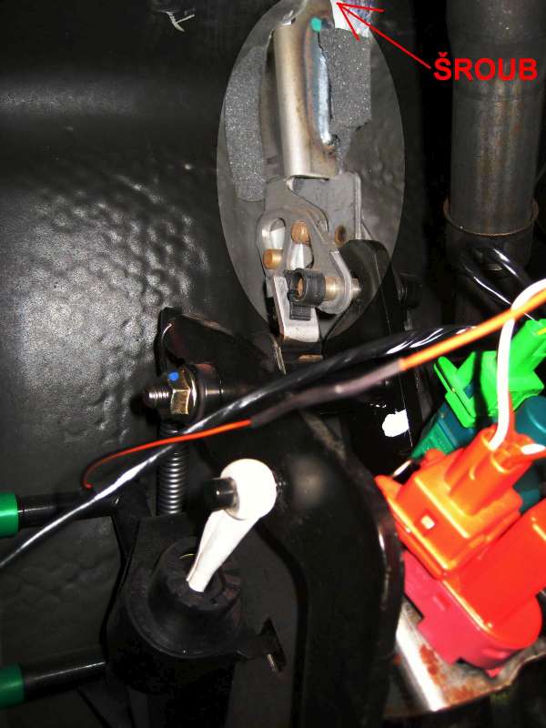

ahojte, ja som cez víkend tiež nezaháľal a doplnim len príspevok nado mnou:
1) odporúčam ako prvé demontovať odkladaciu poličku pod volantom (asi 6ks križových samorezných skrutiek)
2) demontovať hadicu kúrenia. Naľavo od volantu je taký kotviaci plastový šroub hadice (ja som ho samozrejme zlomil, náhrada sťahovačky káblov), ten je treba vybrať, nič iné hadicu nedrží.
3) ja som ten povestný šroub podložil gumenou vyrobenou podložkou a podložil som aj tú pásovinu, ktorú drží ten šroub v kontakte s karosériou. Výsledok je taký, že to eliminoval zvuky na 90%, takže občas ešte niečo sa objaví, takže plánujem to urobiť ako je to opísané tu v príspevku tu:

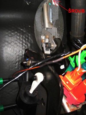

no a ešte foto toho bazmekuAL píše:Zdar všem.

Re: Zvuk od podlahy
Doporučuju aspoň zkusit tento návod. Já to dělal dnes a pravděpodobně to zabralo, ikdyž to bude chtít asi znovu rozebrat a vytlumit znovu poněvadž se mi dvě podložky utahovánim rozpadly
Ale jako je to znát, je to o dost lepší, i bez těch dvou podložek
Jen je tam teda přístup jak k penězům. Nejhorší asi bylo povolit ten šroub. Pak už to byla brnkačka
Jo a když budete vytahovat ven trubku na ventilaci, nebojte se jí ohnout, je dost pružná
ps:tolik podložek tam ve skutečnosti neni
