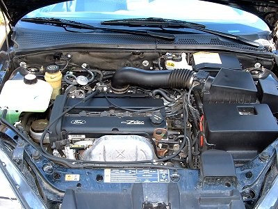

ahoj , tak ve 2001 se to lomilo , s hlinikovym vikem jsou jen podlozky s plastovým se meni cele hrnecky
pokud hlinik tak podlozka stoji cca 110kc kus je jich tam 16 ale zase po domereni se daji prohazovat , pokud tam budes mit hrnecky tak stoji jeden 440 a je jich 16 ale zase po dopocitani se muzou pouzit nejake puvodni , akorat u plastoveho vika musi jit vacky ven , tzn cele rozvody dolu , u hlinikoveho staci odtlacit hrnecek a vymenit podlozku

budu se objednávat na proměření vůle ventilů, jak je to u mého motoru?
Seřizuje se podložkama? A musí rozvody dolů?

Tak u 1,8 a 2,0 vubec netusim... Mam ovsem pocit ze tam jsou hydra podle zvuku jaky ma matciny focus - za studena zaklepe a po chvilce je tichunky...

a má ten jejich focus stejnou hlavu motoru? Nemá hliníkovou?

Taky by mě zajímalo, jak je to u 2.0/16V, mám stejný motor, co dával fotku viperk(tenhle motor byl asi jenom jedna varianta), podle mě tam hydra nejsou. Tak bych rád nechal vůli ventilů zkontrolovat, mám najeto asi 140t km(snad) a motor se mi zdá od začátku(mám ho rok) hlučnější(v otáčkách), ale fakt že nemám porovnání. A taky jestli musí rozvody dolů, protože byly dělaný ani ne před rokem/10 tis. km a nerad bych rozvoďák měnil znovu.

co sem zjišťoval, tak ty dvoulitry s hydroštelama mají jinou hlavu než můj.

Prave ze co muzu srovnavat tak muj motor 1,6 je na volnobeh hlucnejsi nez matcina 1,8 ale v otackach je to naopak coz by i odpovidalo tomu ze matcino auto ma hydra... Navic jak rikam,matce motor postartu zacvaka a pak hned uplne stichne coz by odpovidalo hydrum protoze takhle se chovaly motory v escortech...

1,8 ani 2,0 hydro nema . jsou tam hrnecky a podlozky ktere stoji cca 50kc kus , jen ST to ma udelane jako 1,6 plastova tzn hrnecky s danou tloustkou .

Foki to mas asi slevu,ze?Mne ty podlozky vychazi na Ford dily 91,- bez DPH

Hmm to by znamenalo ze mati ten motor zaklepe proto ze malo maze... Kazdopadne podlozky vetsinou neni treba menit za nove - motor co sem mel od romika mel vule tak hezky ze se jen prehazely mezi sebou a vyslo to akorat

A ještě co ty rozvody? Zřejmě musí dolů,co..... A musí se dát potom novej rozvodovej řemen?

Jakmile das rozvodak dolu tak musi prijit novy jinak se vystavujes riziku prasknuti! Jedina moznost jak usetrit je koupit jen remen pokud mas delane rozvody nedavno tak nechat kladky a zkratit vymenu rozvodu... To se da pripustit, ale remen muzes napnout jen jednou.

podle me nemusiviperk píše:foki díky za info![]()
