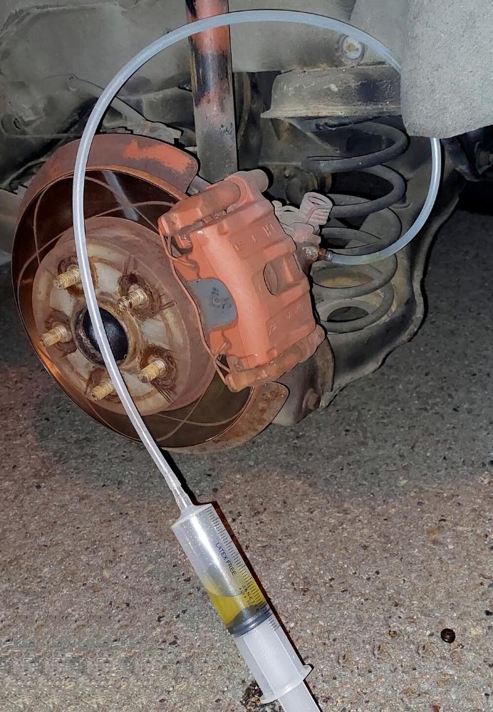

Protože jsem byl na to sám, tak jsem vymyslel
"optimalizovanou metodu 2 osob" takto :hah: :
Místo pumpování do lahve s hadičkou se mi více osvědčilo odsávání pomocí velké stříkačky (zakoupeno v lékárně), k čemuž mě inspirovalo zase tohle video: https://youtu.be/tkTJ--tyBJQ.
Po pravdě řečeno se tam přisávaly bublinky z netěsnosti kolem závitu odvzdušňovacího šroubu, takže čistou kapalinu bez bublinek jsem měl v hadičce jen při krátkém povolení šroubu pod stlačeným pedálem.

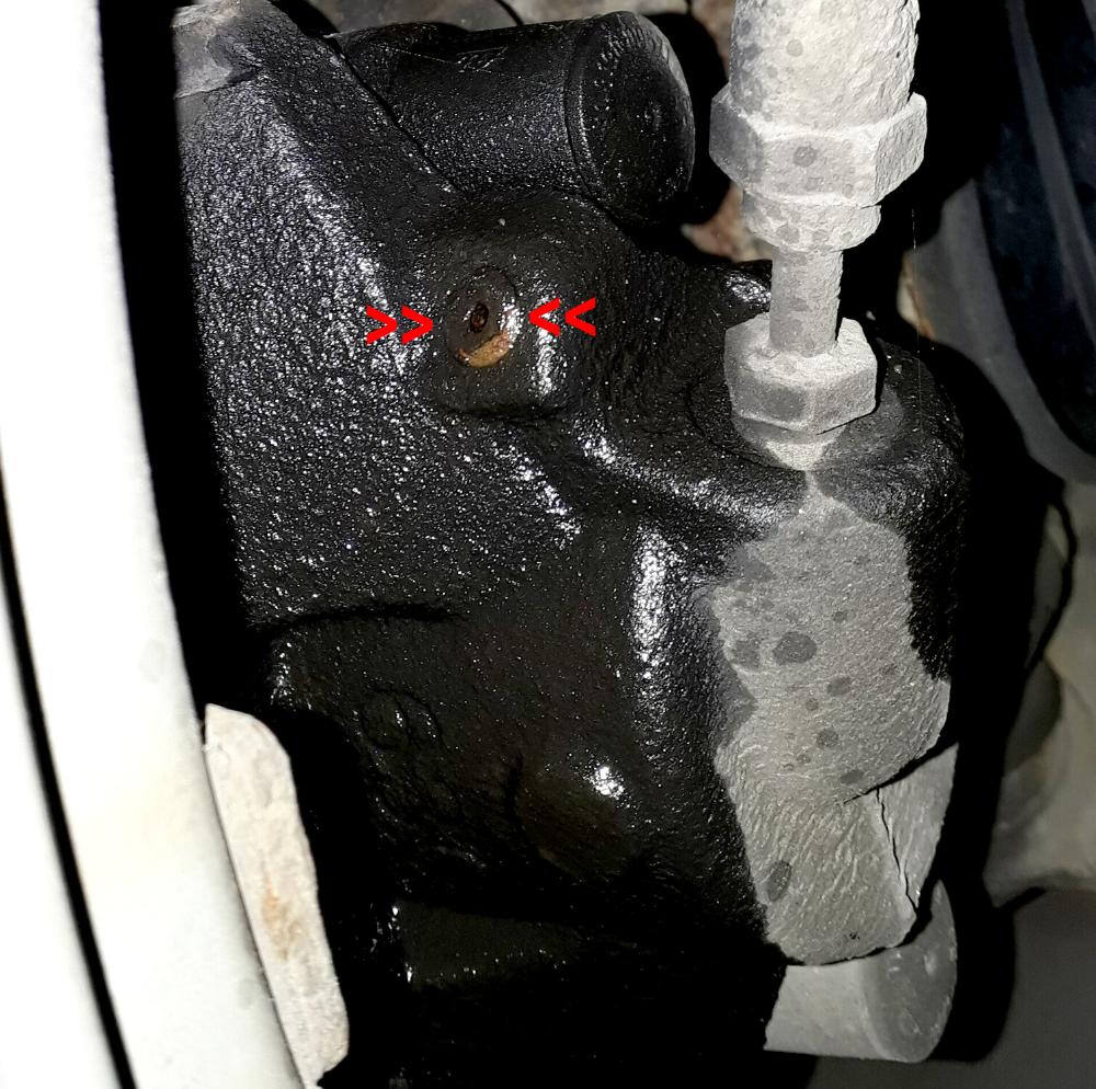

Přední brzdy šly udělat s nasazenými koly, stačilo je vytočit do strany a lehnout si na zem. Vzadu jsem musel sundat kola, protože tam nebyl prostor pro pohyb s klíčem. Nejdůležitější věc, tj. povolení šroubu se povedlo delším očkovým klíčem (vpředu 9, vzadu 10) a opakované povolování při odvzdušňování jsem pak dělal stranovým klíčem, se kterým se lépe manipuluje přes hadičku.
Proplachoval jsem to tak dlouho, dokud jsem měl novou kapalinu, takže mi vyšly podobné objemy jako psal Nepér 30.3.2019

Ještě k tomu povolování odvzdušňovacích šroubů. Toho jsem se upřímně nejvíce bál, protože jsem měl v minulosti už i takovou reakci ze značkového servisu Ford, kde mi udělali ovzdušnění jen na 3 kolech a řekli, že ten 4 šroub (vzadu) jim nešel povolit a nechtěli ho zlomit, tak to nechali být. Navrhli, že by to chtělo výměnu celého třmenu za několik tisíc + práce... :bebng:
Po dalších 2 letech jsem pak auto dal do nezávislého servisu k jednomu šikovnému automechanikovi, který si s tím pohrál (asi nahřál třmen plamenem, jak to ukazují na různých YTB videích), poklepal, promazal a já jsem měl teď při další výměně štěstí, že to nezarezlo a vydrželo a tak jsem to mohl jsem normálně povolit klíčem. Když jdou šrouby povolit, tak je výměna brzdovky vcelku zábavná práce a dává velký smysl to spojit s výměnou kol, když už jsou dole.

Uvolnenie srobov: odporucam 6 hranny orech - aby nestrhol hrany na strobe. Najprv klepnut kladivkom po hlavicke. Pripadne nechat zatiect hodinu-dve uvolnovac srobov. Potom tahat.
Ulomene sroby: kedze uz ma v strede "dokonale" rovnu dieru, ide odvrtat celkom lahko. Odporucam kupit specialne vrtatky s opacnym chodom (vrtaju dolava). Casto sa povoli a vykruti uz pri odvrtavani. Ak nie, tak ho prevrtat na co najvacsie cislo a potom kefkou, ostrym hrotom a zavitnikom vycistit zavit. Ak su to bubny, tak sa s tym nesrat a kupit novy brzdovy valcek. To zas moze byt problem povolit trubku...

Zlomený odvzdušňovací šroub se mi povedlo několikrát povolit po naklepnutí torx bitu do zbytku šroubu.
