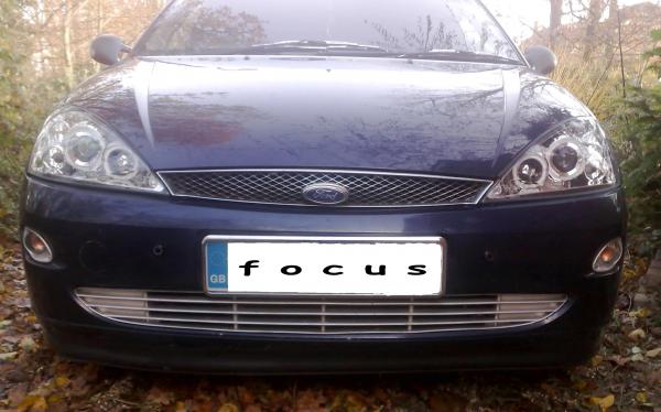

Pajdo_a
Příspěvky: 253
Bydliště: Vysoke Tatry, Slovakia
parkovací senzor
Příspěvek od Pajdo_a » 01.12.2007 12:52
mosad píše:to Pajdo_a: A jaký, že model asistenta a kde jsi kupoval? Taky už jsem četl o těch předních senzorech, ale nějak jsem nepochopil to zapínání na brzě a tak.
Je to od firmy LaserLine, kupil som to tu v UK v autoshope.
V zadu mám 4 senzory, a v predu 2. Tie predne este nemam aktívne, mam ich iba nasadené, kabeláž som este nepretiahol do zadu. Co sa týka toho napájania na brzdu, tak myslím, že to stačí nahodit napr. na brzdový káblik, ktorý rozsviecuje zadné svetlá.
Totiž vtedy sa daný senzor aktivuje, a po uvolneni brzdového pedalu zostáva aktívny este 10sekund, to je princip fungovania mojho typu predných senzorov. Tak isto je tam možnost mat predné senzory aktívne hned ako zapnes hlavne svetla.

Pripájam foto namontovaných predných senzorov :wink:
Predné senzory
Predné senzory
Predné senzory.jpg (37.38 KiB) Zobrazeno 6034 x

Příspěvek od Pajdo_a » 08.12.2007 23:20
ano, predne senzory sa pripajaju na "brzdu", teda aspon tie moje. hned ako našlápnem na brzdu, tak sa aktivuju, vidim na obrazovke, že su v pohotovosti, ale vzdialenost vidim, až ked sa jedná o číslo menšie ako 1.5m. Po odšlápnutí brzdy zostávaju ešte aktívne po dobu desiatich sekúnd. Hodi sa to ked niekde na tesno parkuješ, stačí raz šlapnut na brzdu a máš ihned prehlad o vzdialenosti.
Z mojej skusenosti, tie predné až tak nevyužívam, ale zadné, na tie sa dost spolieham. co ja budem robit ked sadnem do druhého vozu :roll: :lol:
