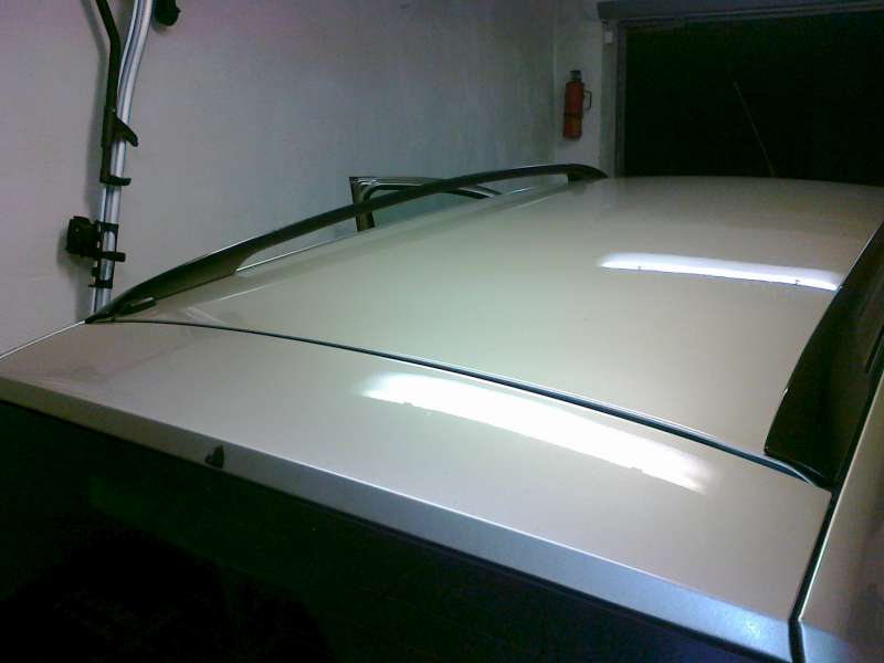

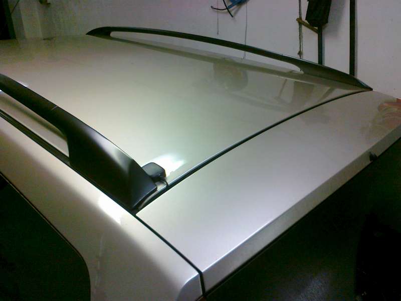

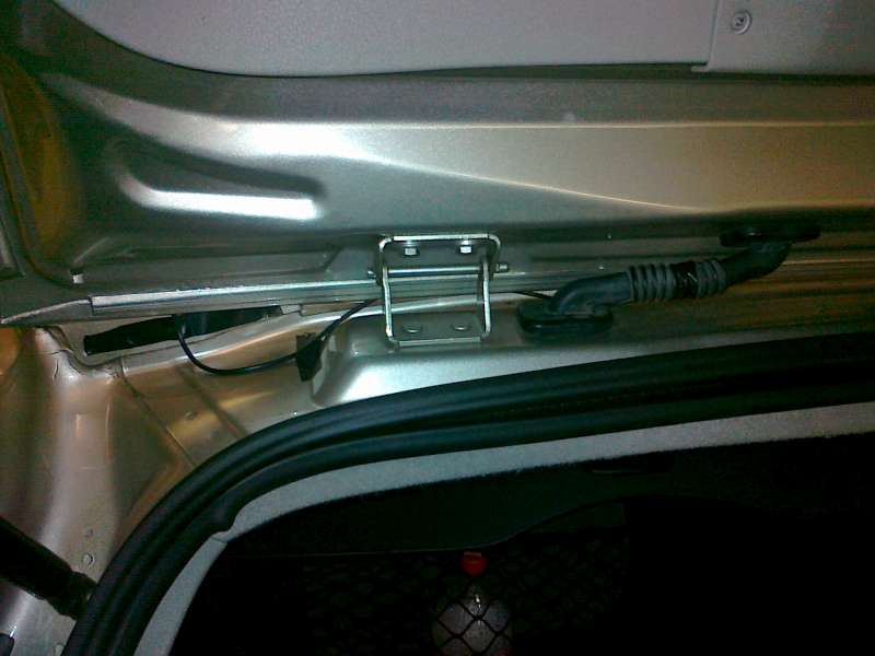

Tak Vy me to nereknete,jo? Me uz dosla trpelivost.kdykoliv jsem chtel zadat cil,tak vypadl signal a navi se kousla.takze jsem modul protahnul zpatky dozadu a dal ho vedle leveho hagusu u kufrovych dveri.je tam schovanej a ten kousek kabliku...prdim.zitra mam jet asi 120km,tak to prubnu.vodotesna by byt mela.ta co daval fin to ma v tech.specifikaci a me to zausteni kabelu prislo taky bytelne.v cem by mohl byt problem,kdyz bude venku?kabel dam hned pod zadni dvere a pres dirku v pruchodce na kabely se dostanu dovnitr.kablik pod dvermi vylepim samolepicima uchytkama kabelu.nekdo nejake lepsi reseni?

Díkec,já to nakonec vykómal tak....Není tam moc vidět,kablík u těch pantů chytnu na samolepící kabelové úchytky a po prdeli.Signál pořád a hlavně hned...
