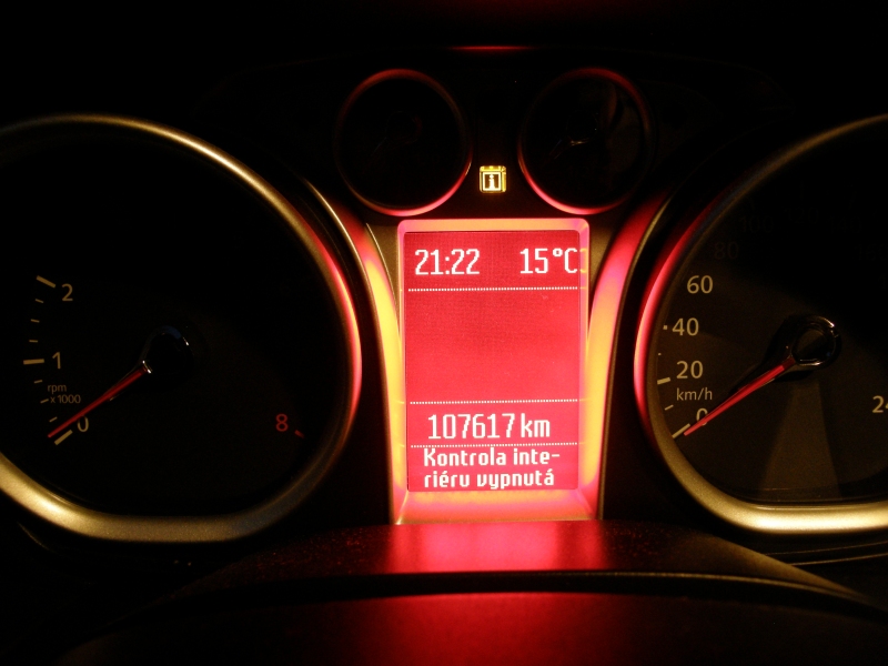

Jak vůbec funguje objemový alarm? Když ho tlačítkem deaktivuji a zamknu auto, deaktivace je v platnosti. Deaktivace hlídání se fakticky ruší jen znovuodemčením nebo až zapnutím zapalování. Asi bych si to mohl odzkoušet sám, ale třeba už to někdo vyzkoušel.
- Příspěvky: 24714
Re: Objemovy alarm (made in Ford)
prikaz deaktivace plati do zapnuti zapalovani

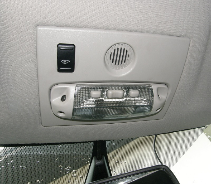

to tlačítko máš
Kde si ho našiel?
Kde si ho našiel?
- Jemar
- Příspěvky: 1692
- Bydliště: čáslavsko
Jestli je to otázka ma mě, tak ho mám od ZaQika, jen se musela přepájet ledka. Konzola pro tlačítko je z Allegra.

bude ve FF mk2 FL fungovat stropní lampička s hlídáním vnitřního prostoru s číslem dílu 8M5A-15K609-CB? Googlil jsem a indicie napovídají, že se jedná o lampičku z Focuse Cabrio. Dokázal by to někdo potvrdit? Díky
- Příspěvky: 24714
ano, bude
- Příspěvky: 4
- Registrován: 28.10.2015 21:05
Děkuji ZaQikovi za ujištění. Pokud by v budoucnu někoho zajímalo, jak taková výměna vypadá. Tak se může podívat na zdokumentovanou výměnu.
https://youtu.be/3zGovhIi0Jg
Není to kompletní a na 100% přesné, ale když se do toho někdo pustí, tak ať má aspoň nějakou představu.
