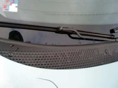

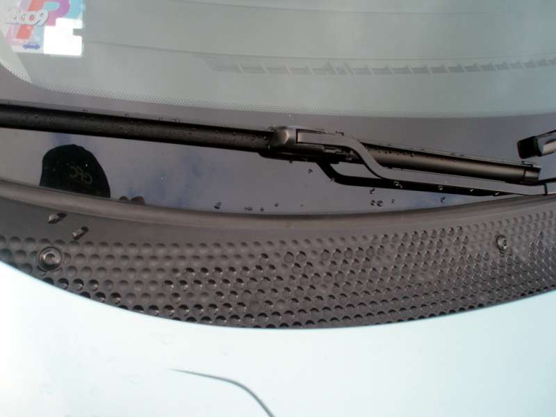

Když jsem auto kupoval, tak v autě sice byly nový filtry, ale totálně zdevastovanej plastovej kryt. Vyřešil jsem to provrtáním děr v plastu a přišroubováním přes distanční podložky ke karoserii. Podložky jsem udělal kratší, než původní příchytky, takže plast je mírně prohnutý a dobře přilne na sklo.

Asi to udělám jako ty. Přišroubuju to tam a bude po srarostech. Dneska sem byl shánět to těsnění pod lištu. Byl jsem přímo u Forda a že by byli v "oddělení náhrádních dílů" vcřícný, to se říct nedá... Těsnění prý samotný neprodávájí, evidují ho jako režijní náklady. Tak k čemu tam mají oddělení "náhradních dílů", když se takovýdle prkotiny nedají sehnat. Těsnění jim opravdu dodává Wurth, tak prý tam. Už vidím, jak ve Wurthu jsou celý žhavý mi prodat 2m toho těsnění, a když tak, tak celou bednu po 100m. :D Nakonec sem ho sehnal jinde, přímo na dílně u automechaniků...
Holá huba, holý neštěstí. Snad o víkendu to tam namačkám a přišroubuju. Budu mít do příštího jara klid. Kdyby jse to těsnění náhodou kupovali, tak myslete na mě, taky bych si kousek vzal...

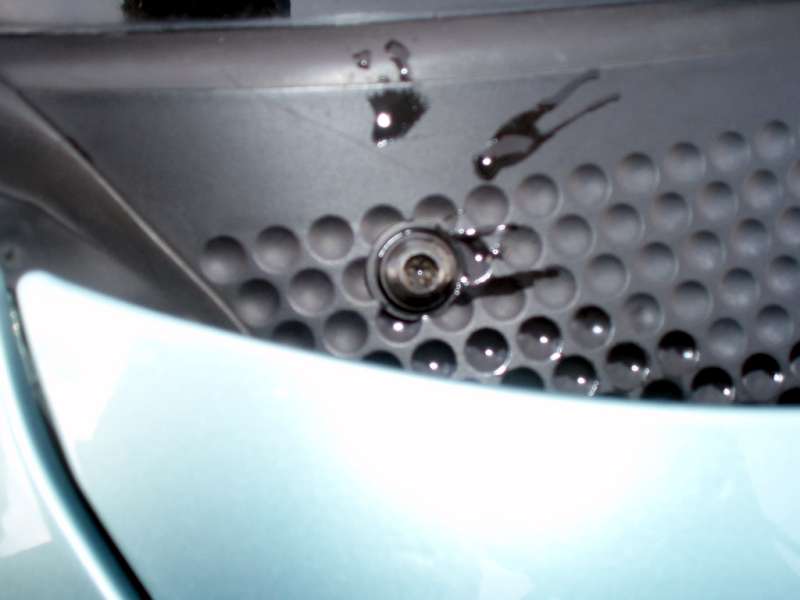

nedávno jsem to taky řešil,z ničeho nic se mi ten šroubek co drží ten menší plast vytratil,tak jsem musel koupit nové šrouby i s těmi plast. hmoždinkami,no a ten větší plast jsem vytáhnul, filtr vyčistil a všechno zasilikonoval a je to.
ObrázekObrázek
