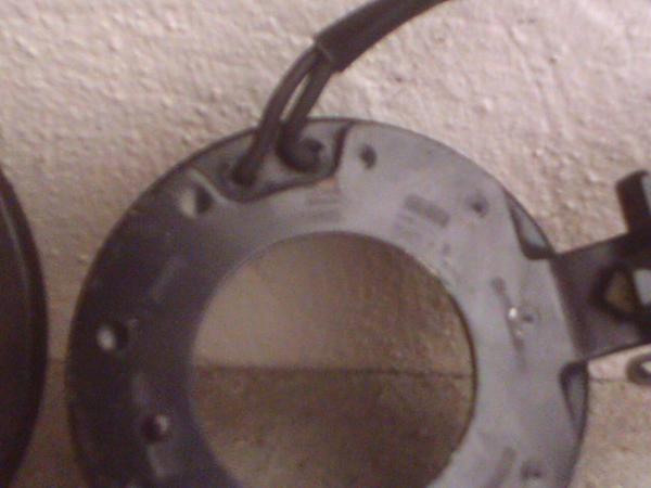

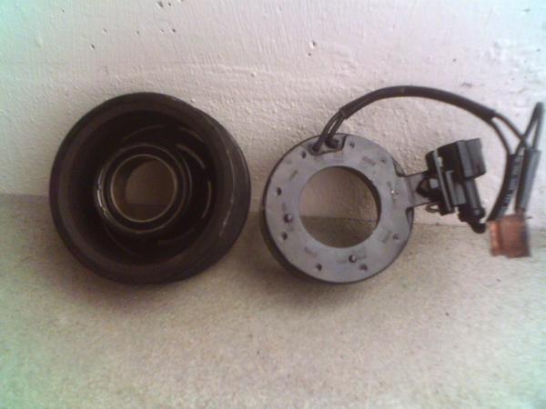

Příspěvek od novako » 19.06.2007 22:01
Tak lidi, vypadá to (nerad bych to zakřikl!), že je nalezen "zakopaný pes" a to opět díky Fokimu (tímto mu zpětně - za nalezení závady a dopředu - za následnou opravu - děkuji, a Fokiho mamince - za odvoz do ČB - auto zůstalo v Lišově - také děkuji...). Dnes jsme po delším bádání (... a přepalování pojistek...) nalezli závadu v cívce elmagnetu spojky kompresoru (že jsme tím nezačali!) - pravděpodobně prodřená izolace cívky (postupné stupňování poruchy) - nakonec pomohlo odpojení konektoru elmag.spojky a poté zkouška jiného kompresoru a také samostatné cívky - bez problémů. Takže doufejme, že nebude špatné ložisko kompresoru a bude stačit vyměnit cívku magnetu - Foki, držím ti (a sobě... :wink: ) palce.
Jak se ukázalo, moje profese elektrikáře (zvyklého pracovat podle schemat - tj.jiný postup hledání závad...) byla spíše na obtíž, ukázalo se opět, že co Ford, to originál a schemata se liší od skutečnosti - stále se mám co učit... :roll:
Ford Focus r.v.99 2.0i 16V Trend 5dv. sv.modrá metal. Obrázek

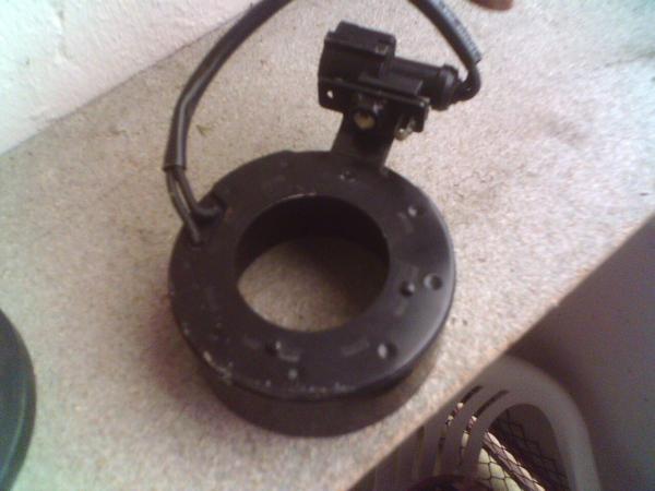

novako
Příspěvky: 492
Příspěvek od novako » 21.06.2007 20:42
Tak hurá, klimatizace funguje, povedlo se to - díky Foki...
Pro informaci - výměna cívky elmagnetu + výměna řemenice kompresoru. Po následném průzkumu zjištěno opotřebení vnější části cívky od řemenice (proto také i výměna řemenice). Vlastní závada zjištěna až po proměření a prohlídce cívky - v místě průchodu vodičů do tělesa cívky poškozené gumové izolační průchodky a poté následně i vodiče - proto se závada stupňovala..... A podle dněšní informace od Fokiho to bude závada asi častější - neboť dnas měl další telefonát se stejnými příznaky závady - jen doufám, že jsem nespustil nějakou lavinu těchto závad :(
Omluva za kvalitu fotek, je to jen z PDA...
