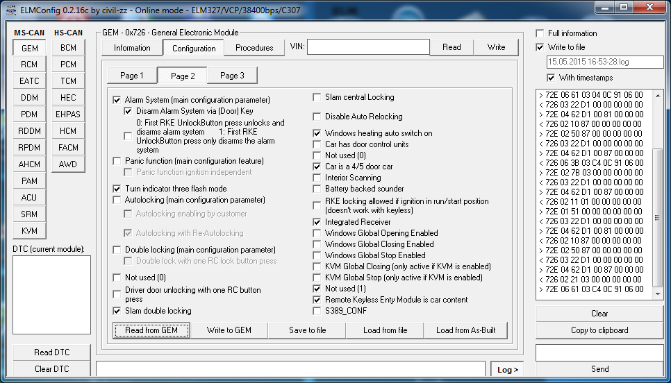

Zdravim, nedaří se mi aktivovat obvodový alarm, po aktivaci nevidím informaci o otevřené kapotě (k zámku mi nevede drát) a alarm samozřejmě nefunguje. K infu v podpisu bych doplnil že mám focuse před FL, ale už má červené budíky a nemám dvojité zamykání.
Přikládám okomentovaný log z elmconfigu, kde se mi jeví vše v pořádku, pokud to tedy zapisuje správnou informaci na správné místo :)
#cteni

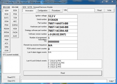

Dále ještě přikládám screenshot toho jak jsem to nastavil (nikde nic dalšího jsem nenastavoval??) a pak další kde jsou vidět verze HW a SW GEMu. Nemůže být problém v tom že hw je BB a sw AB (Ax verze by to neměli umět podle toho co jsem zde četl)?
Měl by někdo nějakou radu? Popř. mi potvrdil že jsem to aktivoval korektně? předem díky...

Aby to zacalo blikat a houkat, je potreba jeste zaskrtnout panic function.

Andymaniac píše:Aby to zacalo blikat a houkat, je potreba jeste zaskrtnout panic function.
Bohuzel v tom chyba nebyla, porad to nefunguje

Ja když jsem to nemel zaskrtnuty, tak mi to nefungovalo :nixw: Tak me napada, proklamoval jsi na GEMu teda spinac kapoty ? Ted nevim co se stane, pokud s "otevrenou" kapotou zamknes. Mozna se alarm neaktivuje :!: :?:

No určitě se neaktivuje, to je jasná věc. Otázka ale je, proč auto otevřenou kapotu nesignalizuje... To proklempvání určitě stojí za pokus.

pokud dal klic do polohy II, tak auto musi hlasit kapotu - pokud nehlasi, tak je chyba v GEMu ... mas vyvedeny z GEMu v C100 pin pro alarm?
myslim si, ze tenhle GEM asi alarm neumi
