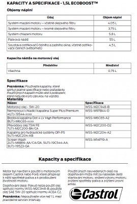

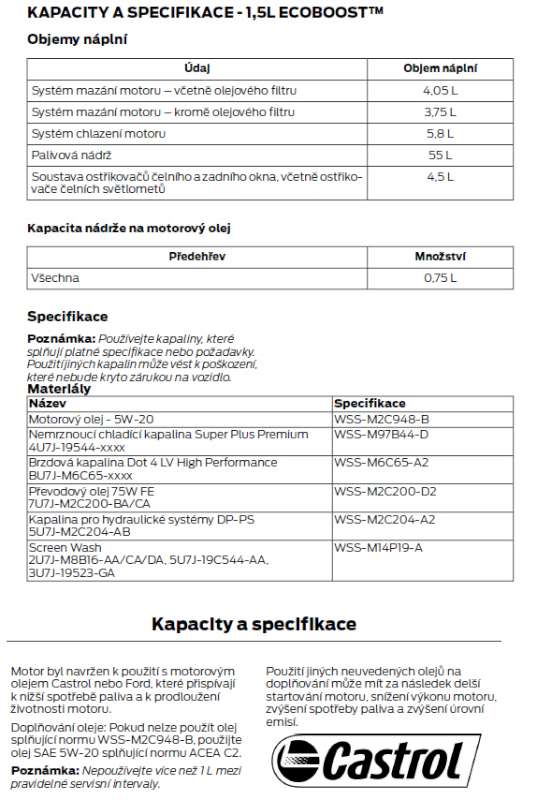

Jen tak informativně by mě zajimalo kolik se do 1.5EB vleze oleje. Jestli je to shodne s 1.6EB kde se tušim vleze 4.7l.

Ale pro 1.5EB je předepsan pouze 5w20.....

v manuálu platném od 16.2.2015 je zmíněn už jen 5W20 viz zde .
V pátek když jsem nechával u Ford Meier měnit olej, tak mi volali, že podle jejich servisního manuálu mají povoleno 5W30 i 5W20, ale nechal jsem je dát tam 5W20. Je i dražší - mrknu doma do faktury kolik chtěli za olej, nicméně komplet výměna včetně filtru a práce byla za 2.880,- Kč s DPH.
