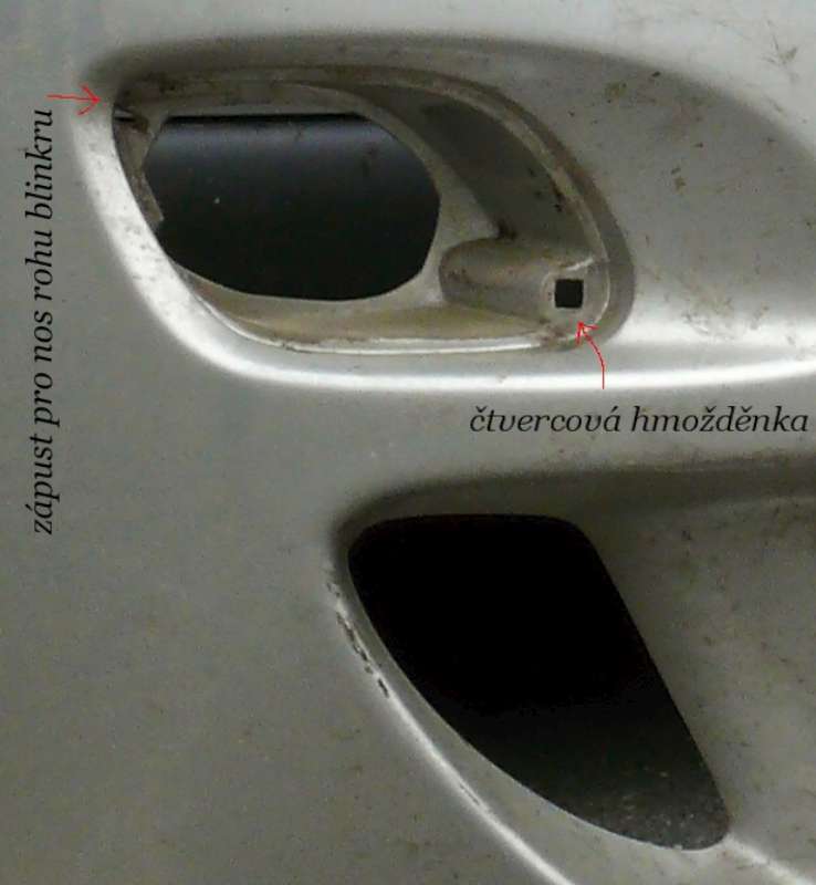

Teeth přední blinkry,taky sem je měnil jeden šel v pohodě a na druhém mě upadla ta umělá hlavička šroubu ta oranžová..je zalisovaná,ale vlivem počasí to pak nevydrží a praskne tudíž sem to musel opatrně odvrtat :idea: pokud si budeš věřit jde to i vypáčit od toho rohu jak je ten šroubek na nárazník položíš hadr aby sis neorval lak a lehce páčíš..ten blinkr drží ten šroubek,který je zašroubovám do čtvercové hmožděnky a pak je proti v tom rohu nahoře takový nos,který je zasunutý v nárazníku..vyndej si ten zdravý a uvidíš jak to je :P jinak sem tam pak dal nerezový šrouby zamořezný :idea: hodně štěstí :wink:

Teeth tady přikládám foto mého budoucího nárazníku paket RS aby ses nedivil :lol: jinak je tam ta čtvercovám hmožděnka a kus toho nosu taky vidět :wink:
detail RS paket-blinkr

kasi moc díky za fotku, aspoň už vím, jak to vypadá :-) Zítra se na to vrhnu. Mám to normálně vytahovat ze strany jak je ten šroubek jo? Abych nezlomil tu packu co tam je vlevo :-)

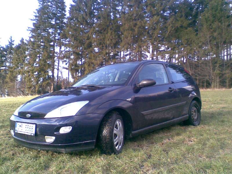

kasi Tak právě jsem to vyměnil. Jeden blinkr šel docela dobře, jedinej problém byl že jsem neměl tu hvězdicovou násadu a vyšroubovával jsem to kleštěma. Druhej už nešel tak dobře,protože tam nebyl ten šroubek a snažil jsem se to šroubovákem vytáhnout a pořád to tam nějak drželo. Nakonec jsem do otvoru pro šroubek našrouboval větší a tahal :-) Najednou se to vytáhlo a zjistil jsem, že to někdo přivrtal ještě zezpodu :-/ Tak jsem tam dal novou normální hmoždinku a krása :-) Hnedka můj Fofík prokoukl. Chtěl jsem to vyfotit, ale už je tma a navíc je celej špinavej, tak až ho umyju. Ještě jednou moc díky za rady

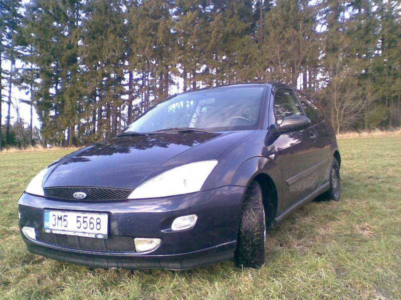

Příspěvek od Teeth » 09.02.2009 09:29
kasi tak tady máš tu fotku. Chtěl jsem ji udělat dřív, ale nemám teďka momentálně foťák, tak sem Ti to vyfoil aspoň mobilem :-) Vypadá to auto, že sem ho asi před půl hodinou celý umyl?:-D
