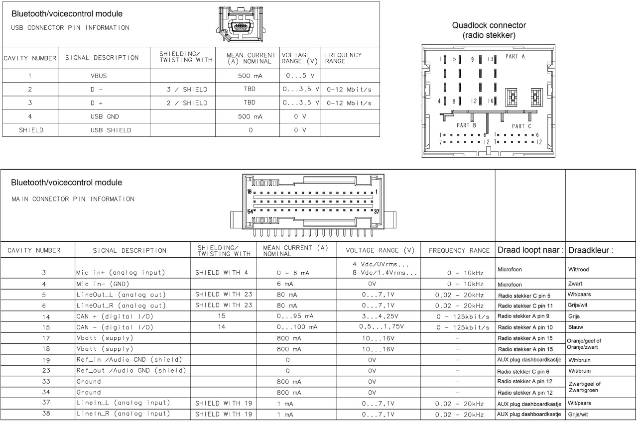

Re: Original bluetooth handsfree
Příspěvek od ZaQik » 26.11.2012 21:31
Dnes jsme s ikoalou trochu "laborovali" a ujistili jsme se, ze BTmodul s USB posila zvukovy vystup do radia pres AUX. Tak to nezapominejte zapojovat!
