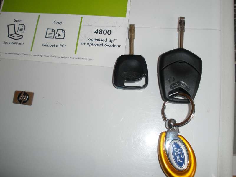

kaminek
Příspěvky: 530
Registrován: 07.03.2009 15:30
Re: kopie startovacího klíčku
Příspěvek od kaminek » 07.02.2010 15:17
Tak jsem si nechal po dlouhý době udělat náhradní klíček k mýmu Focusu ,protože mě stále strašila myšlenka , že bych ho mohl někde ztratit.Tak jsem si nechal zavolat do Forda v Čes. Budějovicích a tam řekli, že ano, ale že tam musím dovézt auto, jinak to prý nelze, :roll: když mám jenom jeden klíč.Ale protože mám v řídící jednotce nahraný čip, tak se mi tam moc nechtělo.Prostě jsem nechtěl, aby se mi tam někdo vrtal.Svěřil jsem se svému známému, který má snad všude nějakýho známýho a ten řekl, že by to neměl být až takový problém.Během týdne sehnal borce , který mi to byl ochoten, ten náhradní klíček i s čipem udělat. Stálo mně to 2000 kč, nevím, jestli je to hodně nebo né, ale neměl jsem s tím žádné starosti, známej si přišel pro klíček ke mně do práce a druhý den mi přinesl klíčky dva. A pro upřesnění je to klíček bez dálkového ovládání.(ten v pravo větší)
