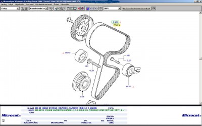

pred kupou auta som zhanal info o motore 1,6 tdci/1,6 HDi a vsade pisali o rozvodovej retazi. Tak teraz ma tato info vazne prekvapuje. Myslim ze v Microcate sa to da pozriet a jednoznacne dokazat..

Motor 1,6TDCi je od PSA a je tam remen, ktery se meni po 240tis km nebo po 10ti letech.

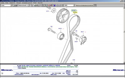

Nemáš tam podobný obrázek pro C-Maxe 2005 2.0 TDCI ? Díky

Mel by to byt asi tento obrazek, tedy je tam remen. Nejlepe by to slo zjistit podle konkretniho VINu, potom je to jednoznacne vyselektovano :wink:

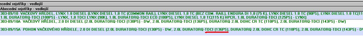

Dave, na obrázku dole vidím 130PS. Ale 100kW je pokud vím 136PS. Nejde náhodou o ty non-PSA motory, co měly pod 100kW a vyráběl je ještě Ford?
Dav
Příspěvky: 153
Registrován: 20.08.2009 07:23
Re: 2.0 TDCi 100kW
Příspěvek od Dav » 28.10.2009 20:45
Predchozi obrazek plati pro 2.0Tdci i se 136PS a take je stejny pro dalsi vykonove varianty u 2.0Tdci.
