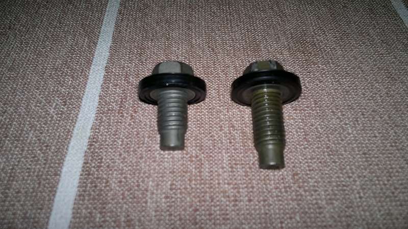

Nechci bejt rejpala Balu, ale až mi na tomhle šroubě vyměníš těsnicí kroužek za 1.50,- z kovomatu, tak ti dám ty dvě kila, co jsem nechal ve Fordu za šroub z nalisovaným těsněním :wink:
Možná máš na svém Mondeu jinej šroub, ale na mém je toto :arrow:

TDCI ma jinaci

krenda nic bych nesundával, jen bych tam dal těsnící kroužek navíc , otvor velikosti závitu a průměr dle rozměru té gumy. Já již za 6 výměn oleje ještě šroub i těsnění neměnil ani si již nepamatuji jaký šroub tam je, pod auto vypustit olej vysílám syna. Jak ten šroub vypadá tak jeho schopnost zatěsnit nemá pramálo vliv velikost utáhnutí stačí jen lehounce. :wink:

Ono nasazením gumového kroužku na plochou hlavu šroubu i při mírném dotažení dochází k deformaci kroužku tak, že z kroužku není kroužek, ale ovál. Pro použití kroužku potřebuješ mít v hlavě šroubu osazení (drážku) aby kroužek držel svůj tvar a těsnil. Na tento šroub by šlo jako náhrada použít třeba měděné nebo bronzové těsnění :wink:
