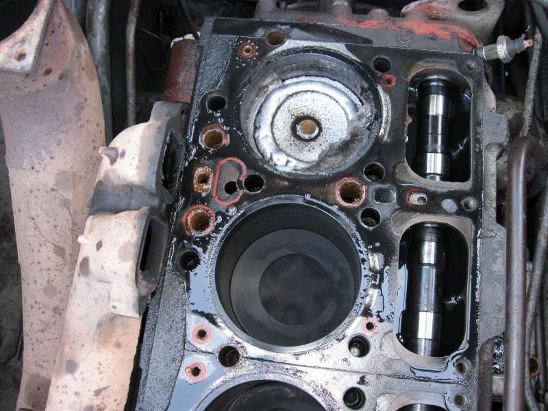

Ked motor zlikviduje 4 turba zadretim, je problem jednoznacne s mazanim. Ked su ale tie turba mechanicky poskodene a maju poodrazane lopatky, netusim, cim to moze byt. Ked su tie lopatky poodpalovane, su to na 100% vstrekovace. A v takomto pripade je podla mna len otazka casu, kedy sa prepalia piesty...

Říkal mi turbar, že i kdyby vstriky kapaly,tak to takovou teplotu nezvládne výtvořit,aby se tak rychle upalily lopatky... U benzínu prý možná jo.
Stále to vidí na cizí těleso.

To je asi pravda, zvlášť u motoru s PDF kde se úmyslně dostává nespálená nafta do výfuku.
Píst ale dokáže kapající vstřik roztavit pěkně....
