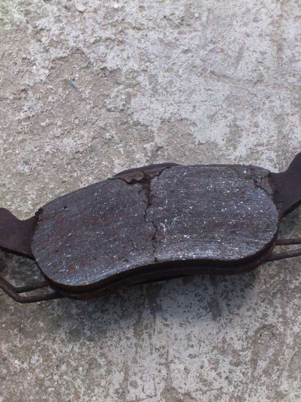

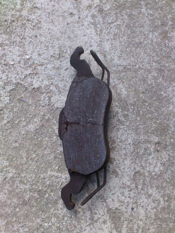

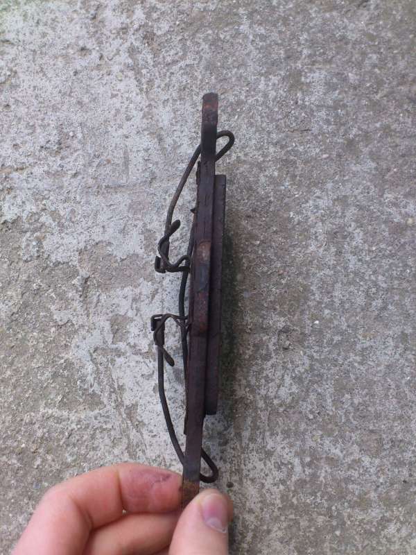

Takto vyzera pouzita Motorcraft brzdova platnicka:
Zodrana prilis nebola. To je vidiet na 3. fotke. Nejazdim ako hovado. Brzdy neprehrievam. Na horskych priechodoch brzdim motorom, ak to ide. Ale z casu na cas auto prevetram.
Dalsi komentar asi netreba.
