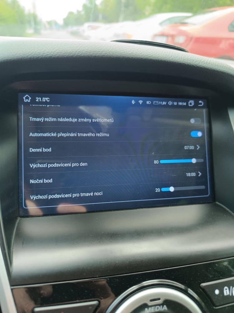

A nebo jestli jde stáhnou prstem od shora dolů a posuvníkem regulovat jas...?
Přinejhorším by to mělo jít u těch větších s 9,7" displejem, ne?

Moc děkuji, to by klidně i stačilo.
Každopádně k S6 (i k těm ostatním) se připojuje zadní kamera pře kompozitní signál, je to tak?
Pak by k tomu rádiu měla jít zapojit tato kamera, že?
