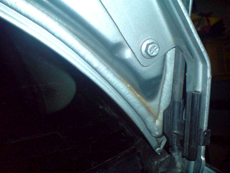

Ramtur75 píše:Zdravím všechny na FF fóru, jsem ode dneška novým členem, ale jako návštěvník jsem tu dost často. V sobotu jsem koupil Focuse(viz. podpis) a narazil na stejný problém, koroze spodních lemů dveří + začínající koroze u 3.dveří pod lištou. Serviska je vedená do r. 2004 v německu, od té doby u nás v neautorizovaném servise. Dnes jdu zkusit uplatnit záruku na prorezivění karoserie k Ford Charouz Mělník. Zítra napíšu, jak jsem dopadl.
Tak bohužel :cry: , na dveřích se už někdo "podepsal"(housenka prý není původní), takže se na to záruka nevztahuje. Další pokus už podle mě nemá cenu, nebo má někdo jiný názor?

tak jde o to zjistit jestli tu housenku neopravovali ve fordu , protoze jeden cas se dvere nemenily ale jen opravovali . ale pak si myslim by se to muselo reklamovat tam kde to delali a to by byl beh na dlouhou trat .

přesně to povídal technik. najít toho, kdo to "vylepšil" a reklamovat to u něj. to by byl fakt problém. auto mám týden a při koupi jsem si toho (já b....c :evil: ) nevšiml, takže bývalý majitel mě akorát tak pošle (resp. poslal) do ... prahy :wink: takže to vzdávám a jdu hledat nějaký zlatý, český a doufám, že ne moc drahý ruce. pokud by měl někdo z okolí mělníka nějaký tip, tak písněte.díky

Ja som tento týzden objavil na prednej kapote pri okne hrdzu.Na to,ze je to 10/2004 je to podla mna dost skoro.
Je to viac menej po celej dlzke husenky.V niektorých miestach ten tmel nedolieha k plechu a prave na tých miestach je korozia.Odflakli to uz vo výrobe.Ked si predstavým,že to budem musiet zbrusit flexkou,je mi s toho zle :oops:
Auto je talian bez potvrdených kontrol karoserie.V serviske mam len pravidelne peciatky od výmeny oleja,filtrov,aj to posledne dve nie od forda.
