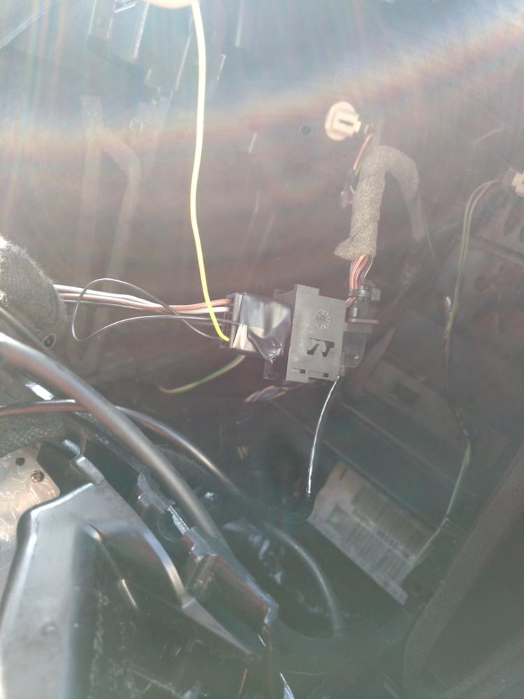

Na tento, žlutý kabel, bych měl zapojit napájení zadní kamery. Nejde do něj ale napětí.
Mám kameru kompletně nainstalovanou a hlásí, že není signál. Pokud jsem ale udělal bypass z autozapalovače, kamera funguje.
Neměl by tento vodič například být jištěn nějakou pojistkou, kterou mám třeba zrovna nezapojenou?
Jinak to je konektor, který v původní verzi originálního rádia vede do displeje. V mém případě do toho malinkého, modrého/monochromatického.

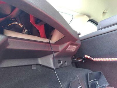

Tak. Kamera je nainstalována. V zásadě tě nečeká nic neočekávaného.
- Vycvaknout krytky na madlech pátých dveří a vyšroubovat 4 šrouby. Zbytek je nacvaknutý, takže vycvaknout celý plast.
- vyšroubovat lištu nad SPZ - celkem 6 matic

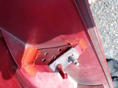

- já jsem při té příležitosti zjistil, že krajní konzole na liště jsou v horní části odlomené, tak jsem použil tmel na motory, který by mi jinak zaschnul:

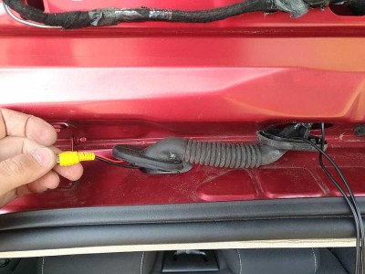

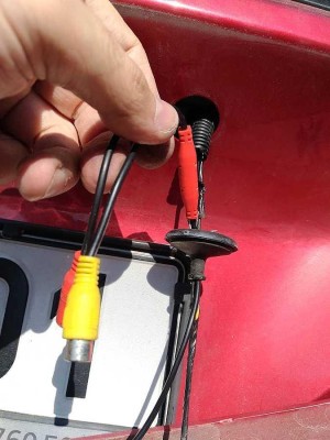

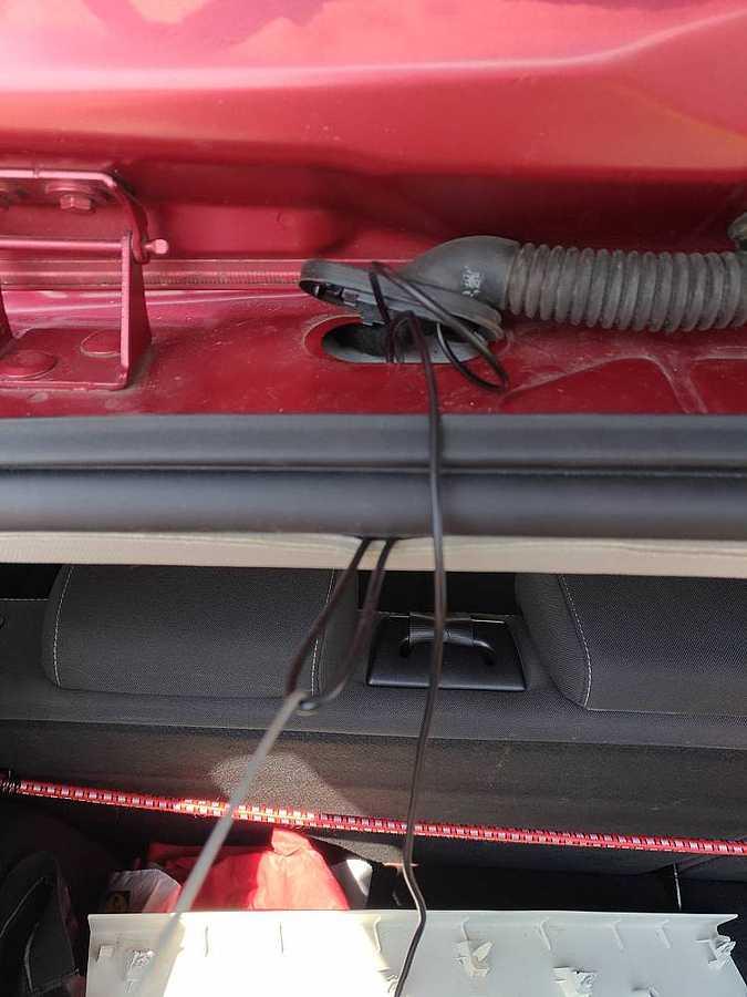

- protože dneska byl hic, podařilo se protáhnout konektory i spojka tou malou gumovou záslepkou (záslepka je velká, ale dírka malá), aniž bych ji roztrhnul. Nejdřívě šel větší (žlutý cinch), pak menší (červený napájecí) a nakonec spojka:

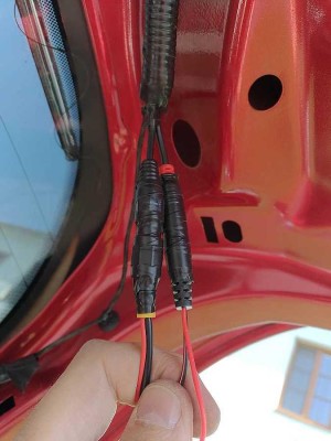

- konektory jsem zaizoloval, aby se mi samovolně nerozpojily:
- protože mi pájení moc nejde, používám takovéto spojky, které jen zatavím horkovzdušnou pistolí:

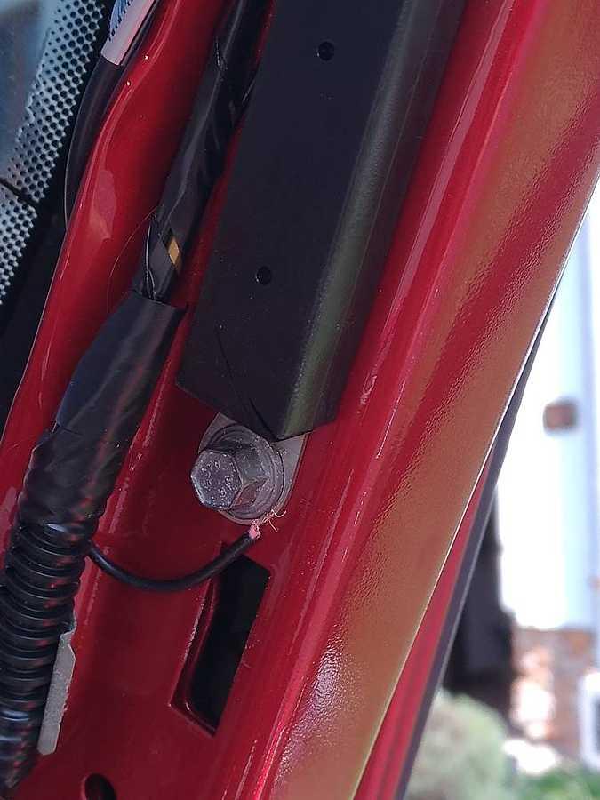

- kostru jsem nikde netahal, protože páté dveře ukostřené jsou. Takže takto:

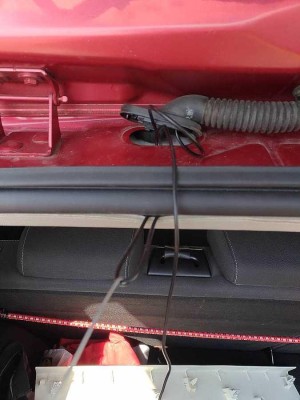

- zvolil jsem levou stranu pro protažení kabelu (v zásadě je jedno, jestli zvolíš levou, nebo pravou stranu auta pro protažení)
- pokud to šlo, nevycvakával jsem plasty za každou cenu, takže zde jsem stropnici jen poodhrnul a pomohl si háčkem
- povolil jsem dva šrouby na levé straně kufru platu u světla interiéru a malinkato povycvaknul. Pak šel kabel prostrčit.

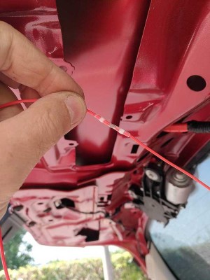

- z LZ místa spolujezdce jsem prostrčil vázací drát s očkem kolem světýlka a protáhnul kabel do kabiny
- pak jsem už nic nevycvakával, pouze prahovou gumu. Kabel jsem (má tam místa hodně) vsunul pod plasty a zadělal zpět prahovou gumu
- od řidiče k LZ místu jsem opět prostrčil drát s očkem a protáhnul kabel k místu řidiče
- stejným způsobem pod volant a pak k rádiu
Momentálně to nemám zapojené, jak bylo rádio přizpůsobené (viz dotaz výše). Vytáhnul jsem si pomocný vodič a napájení zapojil přímo do pojistky tempomatu (který nemám).

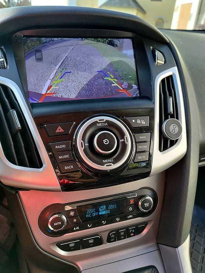

Zde je výsledek:

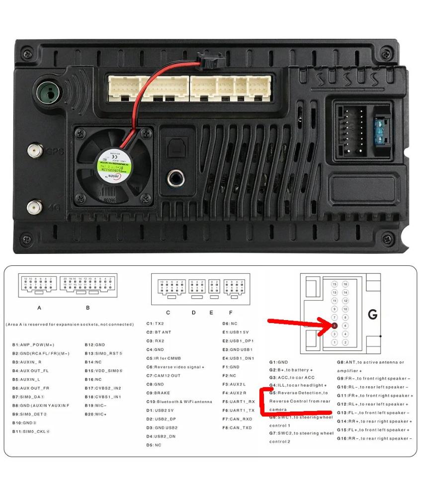

U rádia (kromě milionu jiných kabelů) byl žlutý cinch samice pro video vstup a pak tento POWER kabel, u kterého byl taky popisek KAMERA. Ovšem samec. Bylo to u kabelu POWER:
a u toho symbol.
Něco v tomhle stylu:
Tak to by přece mělo být napájení, ne?
Nejde do toho napětí ani normálně, ani po zařazení zpátečky. Proměřoval jsem to multimetrem.

Tú kameru budeš asi musieť napojiť z niečoho čo má 12V pri zaradení spiatočky, alebo prípadne aj stálych po naštartovaní, záleží na tebe.
Ono by tam mal byť aj 12V výstup pre kameru keď rádio detekuje spiatočku:
Pin C7 (CAM 12 OUT), lenže ako som pozeral na kabeláž z týchto rádií, tak číňan tento pin neosadil...pomýlil som si to s iným rádiom, takže to čo som písal o napájaní kamery niekde vyššie neplatí, musíš ísť z toho svetla spiatočky.
Takže môžeš vlastne ignorovať ten červený káblik, ktorý ide spolu s cinchom a normálne len od svetla spiatočky natiahni kábel k tomu druhému konektoru (ktorý si ukostroval) a hotovo.

Napíchnou napájení můžeš na kabel větráku na rádiu, je u RCA kabelů.
A detekce je zde
