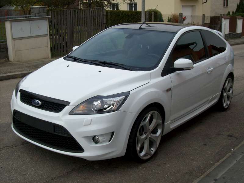

pruziny
asi poradi zirafak , - jake aby nepadla zaruka -pokud uz nepadla kolama
je tam nejaka moc velka dira mezi blatnikem a kolem .

Ford odporuca a aj sam ponuka a montuje bez straty garancie EIBACH PRO KIT
Pre ake auto to konkretne potrebujes?

kurnajs,dost dobre
tak potom teda bud vo Forde/cislo si zistis sam/,alebo priamo od Eibachu pod cislom E10-35-016-05-22.
Predok klesne 20 mm,zadok 25 mm a bude z toho este väcsi krasavec po vzhladovej stranke a este väcsia bestia po jazdnej
Odporucam vsetkymi 20-timi
