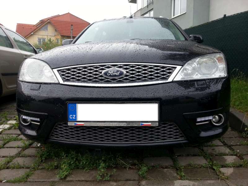

Včera jsem si nechal namontoval sportovní mlhovky a do nich kulaté LED denní svícení - jak už to tady spousta lidí má..... A chlápek mi říkal, že to zapojili správně, že tam jsou jen 3 drátky a není co zkazit, ale stejně se zeptám......
Funguje mi to tak jak má, s jediným otazníkem, když přepnu na potkávací světla, tak se mi zapne světlomet (H7), ale LED denní svícení mi nezhasne ÚPLNĚ! Výrazně ztlumí intenzitu, ale pořád svítí!
Takže buď svítím LEDkami naplno jako denní svícení, anebo světlomet H7 a k tomu slabě LED!
Má to tak být anebo se LEDka má vypnout úplně???
Díky díky!

Podle mě to bude OK. Některá světla pro denní svícení mají i funkci pozičních světel, tzn. že při zapnutí hlavních světel ty denní jen pohasnou.

jo je to možný že to má takovou funkci, ale muže bejt taky možný, že na spoji toho kablíku co to má vypínat s parkovačkou udělal třeba studeňák

A jinak dle predpisu nesmis mit zapnute LED pozicni svetla, pokud mas klasicke obrysovky. Da se to tam nekde vypnout u tech LEDek, bude to urcite v navodu.

podle mě je to OK. V případě mých origo LED to dělá uplně stejně. Při zapnutých hlavních bixenonech se výrazně utlumí LED,svítí ale pořád.
Jednou mě kvůli tomu v noci zastavili dokonce policajti a prej to není povolené mít obojí dohromady..a blablabla.Říkám, že je to tak z fabriky, a ať tedy pokutují celý Ford, že porušuje vyhlášku ..samozřejmě mě nechali být.

Je to tak..
Denního je víc druhů.
Jedno zhasne oupně a některá jen pohasínají..
Do 14 dní by se to mělo dát vrátit bez udání důvodu, nebo to zkus vyčenžovat jen krabičku.

Díky chlapi, tak opravdu jen "trochu" pohasnou... Každopádně mi ještě opravoval automatické zapínání s čidlem, měl to blbě zapojené. Takže teď už svítím a uvidíme, jestli mi to bude vadit, tak ještě dokoupím krabičku, u které to zhasne úplně. Díky!
