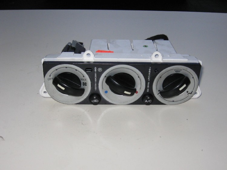

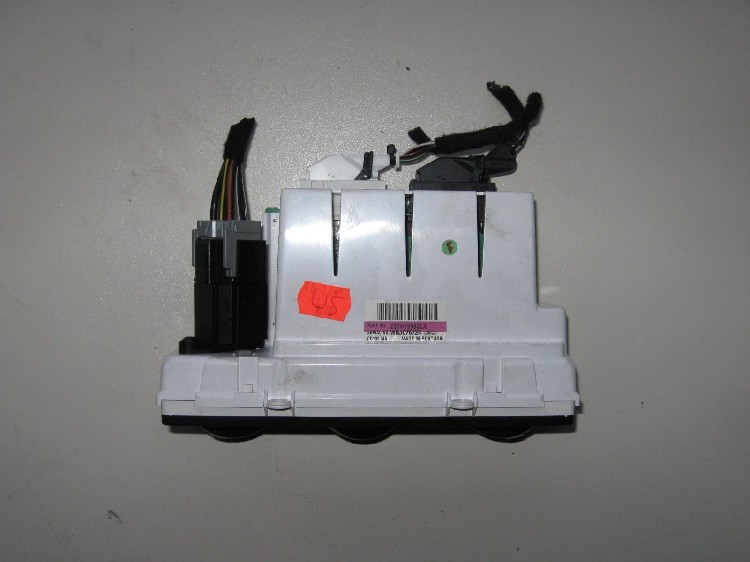

Re: digiklima mondeo funkce před a po FL
jo máte pravdu, to co vyrábíme my vypadá jinak, nicméně dnes jsem na to koukal a doopravdy by měl jít do Mondea , aspoň se tedy tak jmenuje
dodáváme ho do Petrohradu, Argentíny a Genku
zepředu vizuálně stejný jako C řada (Focus, CMax), nicméně je plně mechanický, dám sem zítra foto, projekt je hodně starý a příští rok má končit

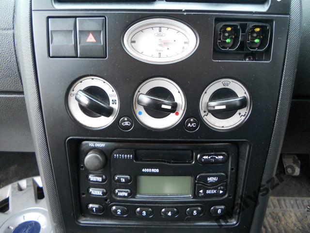

tak ten náš prehistorický panel který je do mondea je do MK IV ane MK III
viz http://www.auto.cz/prodej_vozu/karta_vo ... u=50585042

Jo, to je nějaká soc-edition
- davemomo
- Příspěvky: 5672
- Registrován: 03.01.2011 17:07
- Bydliště: Karlovy Vary
tyvole to je ňáká výbava pro rumunsko ne? dyť to nebylo ani v pofl mk3 ne?
- Rumcajs1
- Příspěvky: 5882
- Bydliště: Jihlava
Nebylo ... ale u MK4 už je to zase věC štýlu, protože tady už je to "retro"
