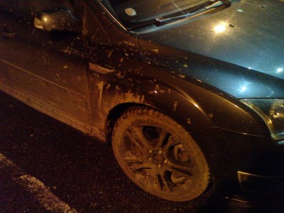

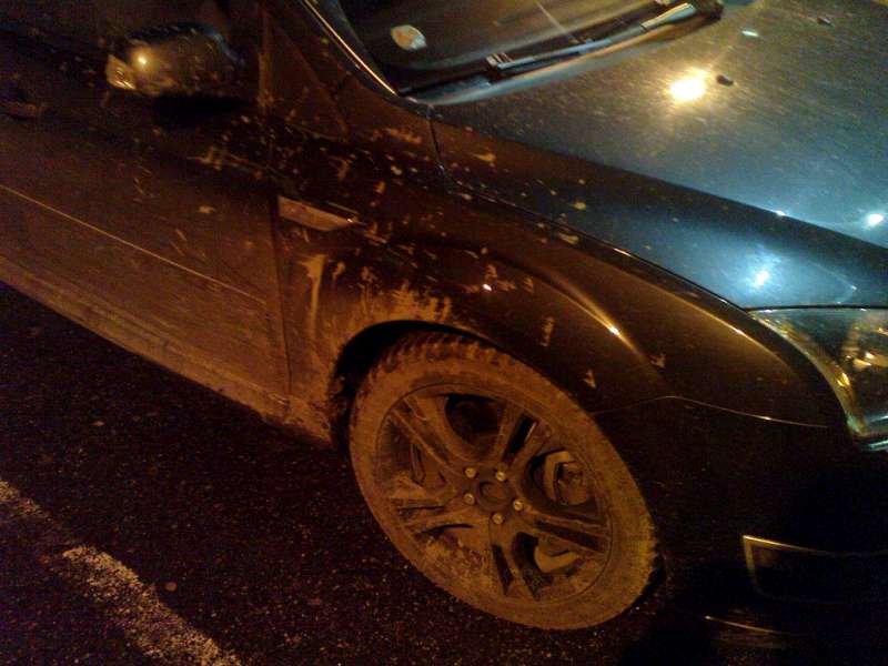

Souhlasím s killerhammerem - lepší míň velkých děr v disku kvůli čištění. Na brzdiče se vám nedostane skoro nic a navíc u kol funguje venturi efekt od podvozku ven a ne zvenku dovnitř Důkaz místo slibů:
Faze: pro tebe už jsou 225ky povinnost - ty 205ky to nezvládnou, věř mi
Pověry o šířce pneu a nevyjetí do kopce v zimě jsou taky naprd - pokud je šířka pneu na to konkrétní auto povolená (výška profilu a průměr disku má vliv jen na pohodlí), tak není co řešit, protože největší vliv na výjezdy do kopce má kvalita pneu (dezénu). Ano, užší pneu se za jízdy po rovině v hlubokým sněhu chovají líp - ale to bysme se museli bavit o nahrazení standardních 225 nějakýma žiletkama (třeba 155) Faze: pro tebe už jsou 225ky povinnost - ty 205ky to nezvládnou, věř mi
