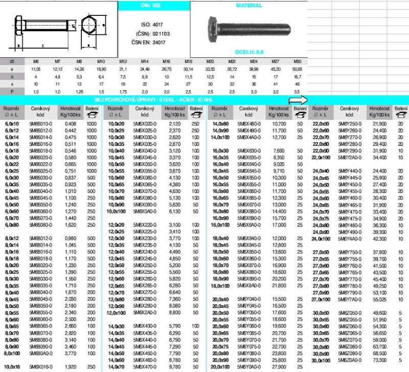

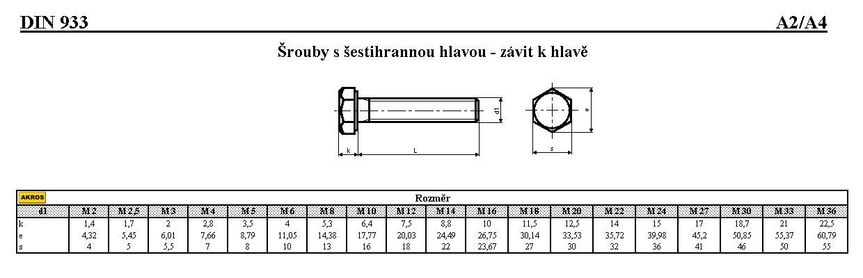

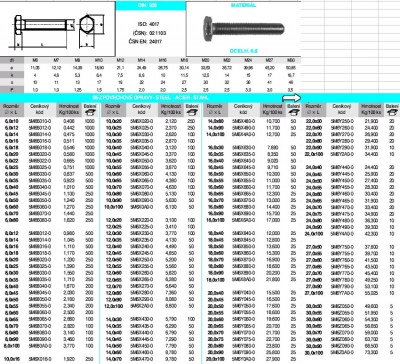

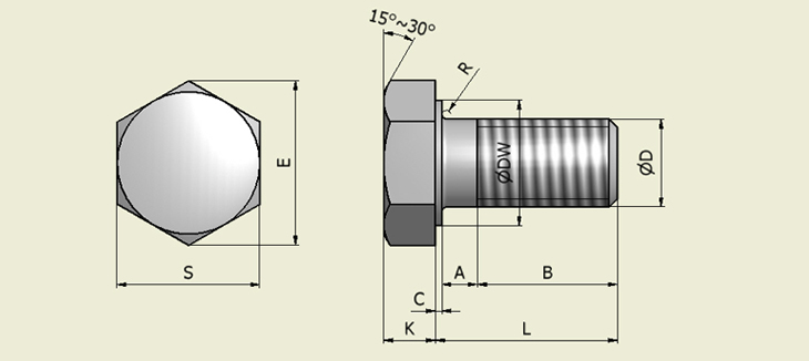

A muzu mit jeste dotaz?jak zjistim rozmery halvy sroubu?ja znam K?to je vyska ale dylka?nevis?
jenda
Příspěvky: 940
Bydliště: JC
Re: autocad
Příspěvek od jenda » 24.09.2009 19:43
Pomůže ti tohle?
ObrázekObrázek
tapa
Příspěvky: 1089
Bydliště: Český Krumlov
Re: autocad
Příspěvek od tapa » 24.09.2009 20:08
Spis je problem jak tohle zjistit E,DW,C
kasi
Příspěvky: 8468
Bydliště: Domažlice(CZ)
Re: autocad
Příspěvek od kasi » 24.09.2009 21:21
Šroub M16x45 DIN 933 A2, šestihranná hlava
k = 10
e = 26,75
s = 23,67
nic více nenajdeš zbytek je daný asi podle zákazníka...
