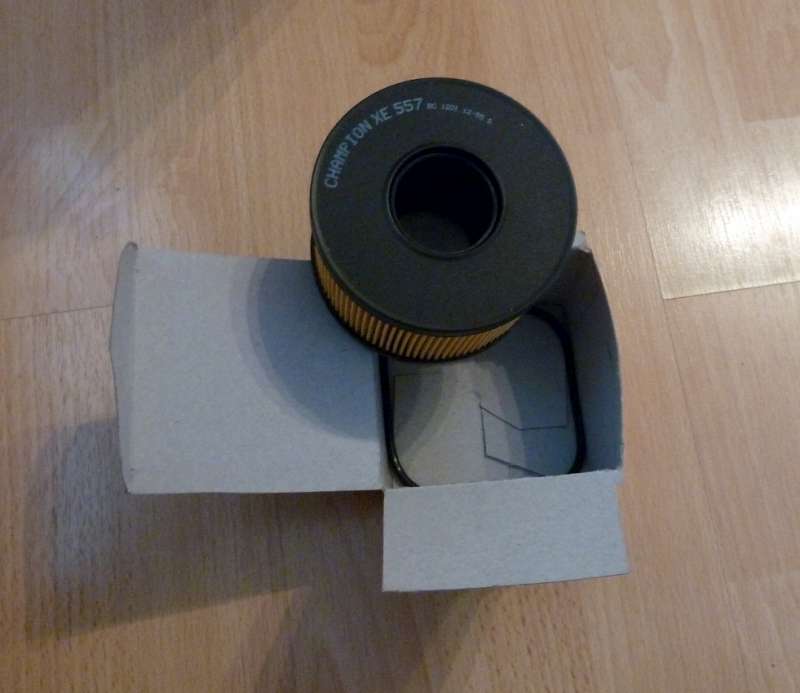

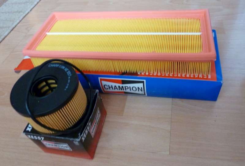

No ja som objednal nakoniec ten CHAMPION (bral som aj vzduchovy od tej istej znacky).
Cez vikend ich budem menit, tak sem mozem dat info ci pasuju ...
Re: Olejový filtr
Napsal: 19.03.2011 20:12
od vandal46
Tak som dnes menil olej a podla ocakavania som nezaznamenal problem s filtrom. Pouzil som spominany filter od CHAMPIONu a v pohode. Akurat mi prislo smiesne to balenie, nic nebolo zabalene v igelite ale na druhu stranu lepsie balenie asi netreba. Takisto som menil aj vzduchovy filter, ten bol akurat trosku vacsi, ked som ho dal na miesto tak ho trochu vytlacalo. Ale to nebol problem pretoze ho vrchny kryt pekne zatlacil na spravne miesto.

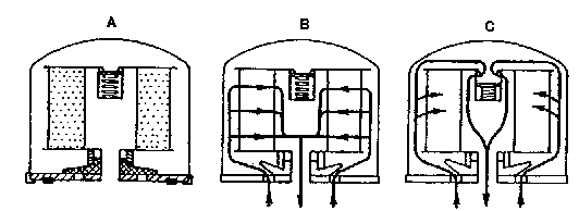

Teď jsem u Mondié měnil olej, mělo by se do mýho motoru vejít tuším že 4,2 nebo 4,3l. Vanu jsem nechal vykapat, nalil plnou patronu filtru a stejně jsem tam víc, než 4 litry nedostal a to už jsem hladinou lízal rysku max. S tím, že Tam něco zbyde holt počítám a nějak to nehrotím.
Jinak můj poznatek co se týče kvality filtru - teď konkrétně se mi jedná o typy motoru, co mají filtr jako celou plechovou patronu, ne o ty, co se v nich mění jen vložka. Víc, než podle značky vybírám podle toho, jestli daná patrona má v sobě obtokový ventil. A hlídám si to od té doby, co jsem byl kdysi v práci na školení o dieselagregátech, kde před tímto varovali. No a příhoda z praxe - kámoš si vždycky liboval, že kupuje na Filcku filtr za 50,- a mě na Esco stojí 160,- a víc. Chválil si to do té doby, než přetáhl lhůtu výměny oleje (bohužel celkem o 10 000km :puke_r: ), což samozřejmě není zrovna košér pro motor. Ten úžasnej filtřík za pade se mu ucpal a tlak oleje v mazacím kanálu, který nebyl schopný utéct přes filtr mu prostřílel gufera na motoru. Tak se mu to vyplatilo, kdyby dal kilo, mohla se mu v danou chvíli otevřít cesta obtokovým kanálem a olej, sice už nefiltrovaný by mu nenadělal takovou paseku.
EDIT: pro názornost jsem si vypůjčil citaci krátké pasáže s obrázkem z techwebu Škoda:
Některé levné NO-NAME filtry tento obtokový ventil nemají
Obrázek zobrazuje plnoprůtokový filtr A zobrazuje řez filtrem, B ukazuje normalní průtok oleje, C zobrazuje průtok oleje při zvýšeném odporu filtrační vložky.
Současně se zavedením plnoprůtokové filtrace oleje je přemístěn redukční ventil tlaku oleje z bloku do nátrubku sacího koše olejového čerpadla. V nátrubku jsou dva odtokové otvory průměru 5 mm, zabraňující nadměrnému nárůstu tlaku. sací koš je upraven a zapuštěn pod přepážku rozměrově sjednoceného spodního víka. Mazací tryska rozvodového řetězu byla nahrazena otvorem ve šroubové zátce.

od Yeshterr
Jasan, tohle by se podceňovat nemělo. Já ten olej viděl, po 25tis. byl úplně šedivej, jak v něm byly drobounký hliníkový piliny z motoru a magnet na výpušťáku byl úplně jak ježek zase z železnejch pilin. Tenkrát mi toho motoru bylo fakt líto. Jinak když jsem jezdil na servis dieselagregátů, tak z 99% neměly ty motory natočeno za rok víc, jak pár motohodin, ale dle udržovacího předpisu v nich musel být měněn olej - buď podle motohodin nebo po roce, vpodstatě jako u auta. Ten olej jsme si vždycky brali do aut, kvalitní syntetika, co jí po roce vůbec nic nebylo. Takže to není až taková katastrofa, mít ho tam dva či tři roky, ale pokud se takhle přetahuje interval, je to hrůza. A jinak ten obtokáč poznáš jednoduše - pokud se podíváž dovnitř patrony, musí v ní být vidět pružina :wink:
