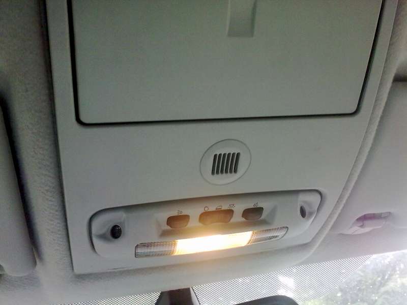

Prosím tě , jak jde sundat celé to světlo i s kastlíkem?
Mně se povedlo sundat světlo.
Ford Mondeo 2.0 TDCi Ghia 85kW r.v.6/2006
- Příspěvky: 1764
Re: Denso - GPS signál ,GPS anténa
Otevřeš přihrádku na brýle a na těch delších stranách jsou na každé straně 2 zobáčky, které šroubováka nadzvedneš, aby se to odcvaklo. Pak to vysuneš směrem dozadu.

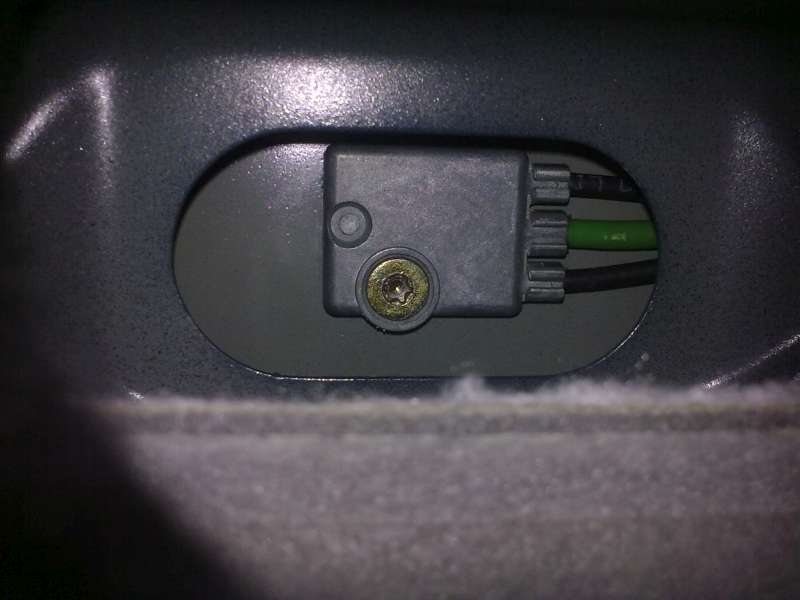

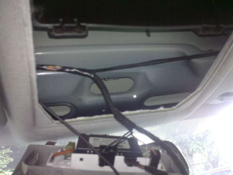

Děkuji za návod k rozebrání , je to přesně jak jsi psal. Povedlo se mi to rozebrat a kontakty v konektoru jsem pročistil elektro-solem. Kontakty byli docela špinavé. Uvidíme jestli pročištění kontaktu pomůže.

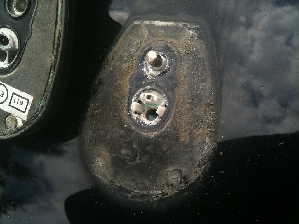

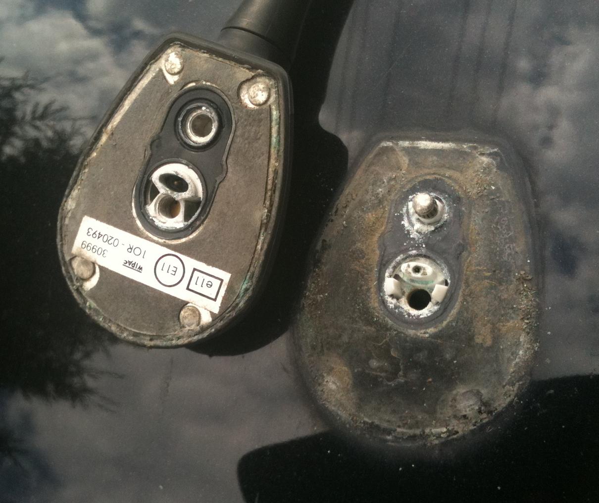

Kdo má starou nefunkční patici anteny s gps modulem, doporučuji vyčistit uvnitř. Povrchová oxidace na spodní části celého modulu nemá na nic vliv a pozlacené kontakty koaxiálu, který jde ke gps modulu neoxidují. Problém je uvnitř mezi deskou plošných spojů a kovovou základnou. Rozebrat, vyčistit, složit, namontovat, navigovat:-)
Tvůj dotaz trochu nechápu...Pro navigaci je zlacený koaxiální kontakt v patce anteny, do které se šroubuje na střeše prut a samozřejmě jemu příšlušející protikus na kostičce ze spodní strany střechy - nad interierovým světýlkem. Co myslíš tím horní? To dost záleží na úhlu pohledu:-)
