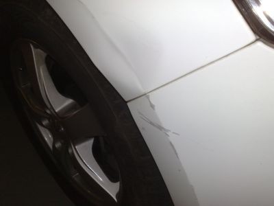

Zdravím,
mám na předním blatníku promáčklinu před kolem v místě, kde sousedí s předním nárazníkem. Nárazník je i škráblý, to vyřeším lakovou "tužkou", až bude teplejc. Na blatníku je ovšem lak (aspoň na první pohled) bez poškození, je tam "jen" prohnutý plech. A teď moje otázka: umí to někdo spravit bez sundavání blatníku, kytování a lakování, tj. pouze "vymáčknutím" do původní podoby bez poškození laku? Možná by se na to dala použít podobná technologie, jako na "vytahování" ďůlků po kroupách, ale je to zrovna v místě, ke má ten plech záměrně prolis kolem kola (tj. není "rovný"), tak nevím...
Foto přikládám, na fotce to příliš zřetelný není, ale v reálu to bije do očí asi ze 100m, grrr...
Díky za rady.
Díky za rady.

Určitě to nebude problém, jen je to trochu víc náročnější (když je to u hrany), podmínkou je, aby ten blatník nebyl před tím už přelakovávaný, absolvoval jsem před měsícem , říká se tomu metoda PDR. Odkud jsi? Můžu tě nasměrovat u nás na vysočině na chlápka, co mi to dělal, v Praze se tím celkem dost zabývají.

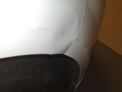

Tak jsem s promáčklinou byl u výše zmíněné "vyklepávací" firmy a tam mě nepotěšili - protože promáčklina zasahuje až na kraj plechu, je v tom místě už prasklý lak - při vyklepávání se patrně prasklina rozšíří. Navíc si nejsou jistí, jestli trefí tu hranu kolem kraje. Takže doporučují vyklepat, co to půjde a pak klasicky dokytovat a nastříkat - bez sundavání, jen na autě "do ztracena". Dohod jsem se s nima, že nejdřív zkusej to vyklepání a pak uvidíme.
Máte někdo zkušenosti s tím stříkáním "do ztracena", navíc pomocí "nefordí" barvy (prý si jí ale umí podle VIN namíchat)? Bohužel na tom blatníku není žádná hrana, kde by se ten přechod ztratil... Tj. pokud by byl vidět rozdíl barev, musel by se udělat celej blatník. Na druhou stranu je to bílá barva, tak tam to třeba nebude tak kritický...

Jo, tak jak je jednou porušený lak, tak to je špatně Ale nebál bych se toho rozstřiku vůbec, před 14 dny jsme dávali tátovo auto ke klempířovi- zlatá metalíza, fiat Brava 1998, zadní blatník, nikde žádná hrana a tam právě dělali rozstřik a výsledek naprosto geniální. A nebyl to žádný značkový servis.

Je to tak jestli je lak prasklý tak nejspíš prasne nebo se odloupne. S tou hranou problém nebude. Dá se udělat skoro vše. Ale jestli to praskne tak nalakovat.
