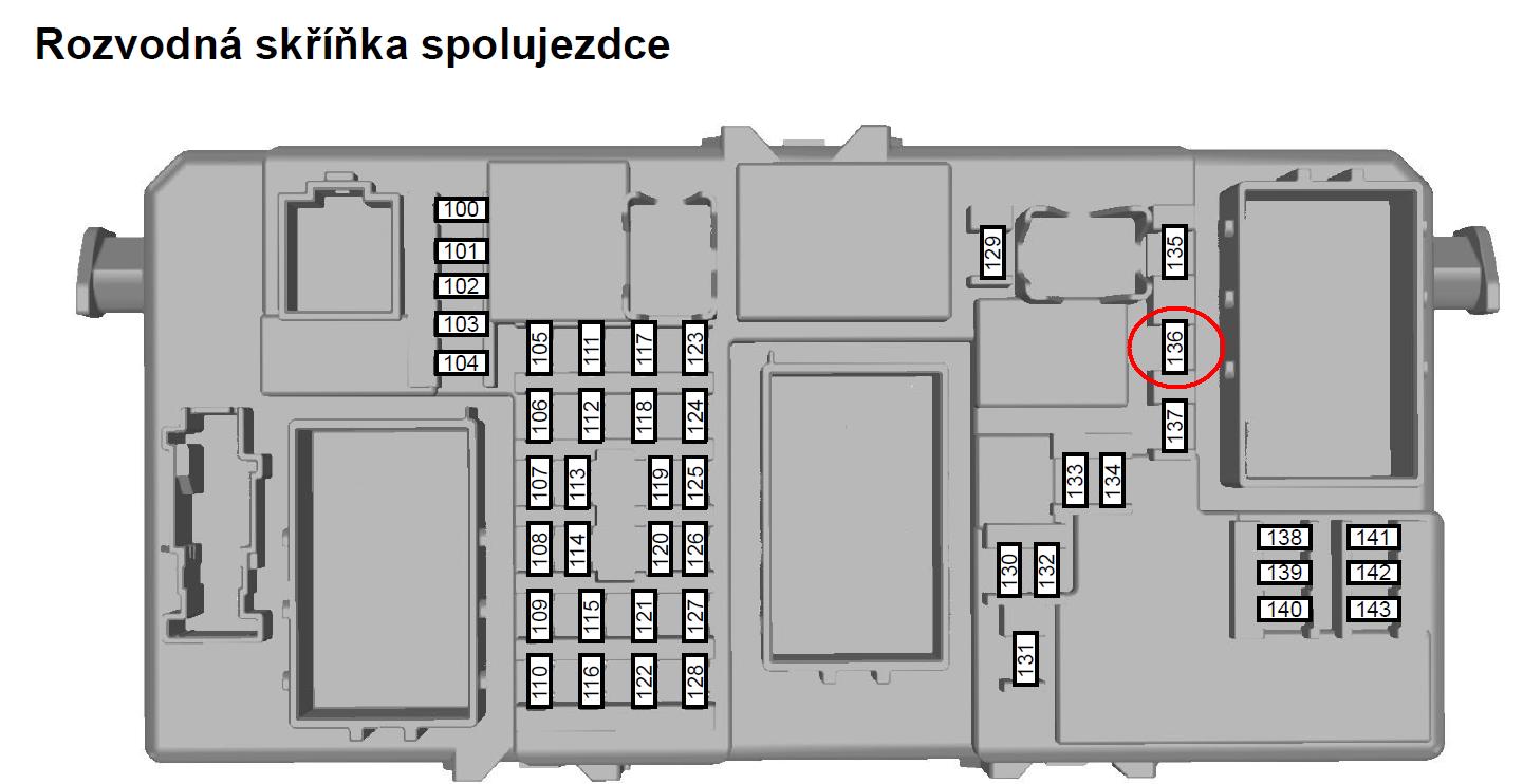

Zdravím mistři,
při koupi mé formule jsem věděl o jedné vadě a to, že nefungují ostřikovače. Pravděpodobný důvod bude, že (ne ještě mojí vinou) byla zmrzlá kapalina v nádržce a pustilo se ostřikování (a v ledu nefungovalo..) a tak se něco pokazilo.
Když se auto dostalo ke mě, tak jsem tam nalil nemrznoucí, aby to v těch mrazech rozmrzlo, auto nechal ve vytopené místnosti v domění, že jak led roztaje, pojede to, ale bez reakce. Nic se netočí, žádný zvuk, žádná tekoucí voda odkudkoliv, nic.
Napadá mě, že buď bude v háji pojistka (je to možný? kde najdu, prosím? :-) ), v horším případě motorek.
Stalo se někomu něco podobnýho? Co bylo příčinou?
Když jsem trochu pročítal zdejší témata, tak záleží i možná na tom o jaký auto se jedná, tedy Fofo 2, vyhřívané čelní, xenony origo.
Díky za pomoc :twisted:

Trochu mě mate rozpor tvého obrázku a tím, že píšeš o FoFo2, ale pokud se týká FoFo 2, tak by to měla být pojistka 136.
Pokud to nebude pojistkou, tak sundat PP kolo a plastový podběh a zkontrolovat motorek a zda tam jde šťáva.

Diky! Takze..
musel jsem vymenit pojistku (myslim 5. v druhe rade z vrchu zleva).. po vymene: motorek slape (jupi :Dancer: ), ale jsou ostrikovany (spis bombardovany :) ) pouze predni xenony. Kdyz vypnu svetla, tak motorek slape, ale kapalina se nedostane ani dopredu, ani dozadu. Urcite nikde nic neunika, dival jsem se pod auto a sucho :)
Me nejak ty zahady provazi jak tak pozoruju. :hhura:
