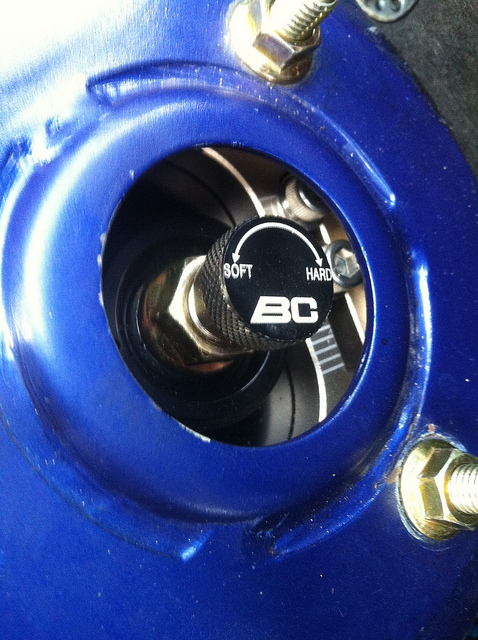

Tak jsem na auto hodil BC racing podvozek verze BR-RA. Zatím jsem na něm najel okolo 500 km, tak první poznatky:
Vše přišlo dobře zabalené v krabici se vším, co bylo potřeba (prodlužováky pro přední a zadní tlumiče).
Na přední nápravě je možné štelovat odklony.
Instalace byla vcelku "jednoduchá", jen je třeba počítat s pár komplikacema (vrtání rozpěrné tyče apod).
Co se týče podvozku, tak je možné měnit tuhost od 0 do 30ti (0 = hard, 30 = soft). Pro vyzkoušení jsem jel 0 předek a 0 zadek, ale je to moc tuhé a na nerovnostech zadní náprava a auto obecně hodně poskakuje. Nastavení 15:15 je vcelku podobné sérii. Nastavení okolo 25:25 je hodně pohodlné, ale A6 to není. Nyní mě čeká najítí optimálního nastavení pro divočení a denní jízdu a přední/zadní nápravu.
Jen spolu s podvozkem a výkonem jsou nyní nejslabším článkem brzdy, tudíž se časem budou muset pořešit nějaké 360mm 6ti pístky

Jak říkám, tak to chce ještě odladit, zatím jsem s tím moc nenajezdil. Nicméně zatáčky co jsem jezdil 130-140, tak nyní 160 a auto by sneslo ještě víc (vlčí podíl na tom mají i Yoko AD08).
Co se týče odklonů, tak na RS bohužel nenastavíš jinak než mimo auto. Leda vyřezat obdelník do uložení tlumičů + zpevnit to. Nastavil jsem si přední odklon podle sebe mimo a pak se hodil tlumič na auto + geometrie.
Horní rozpěra se musela řezat, jelikož by nebyla jinak možnost štelovat tuhost.

Potřebuješ přesně tohle, jinak se řezání nevyhneš:r0mik píše:no to jsem zvedav jak to vyjde u jednickoveho focusu s tim nastavenim odklonu. Abych jeste neprorezaval a nevyztuzoval "hrnce", chtel bych tuto moznost dostupnou aniz bych musel neco rozebirat

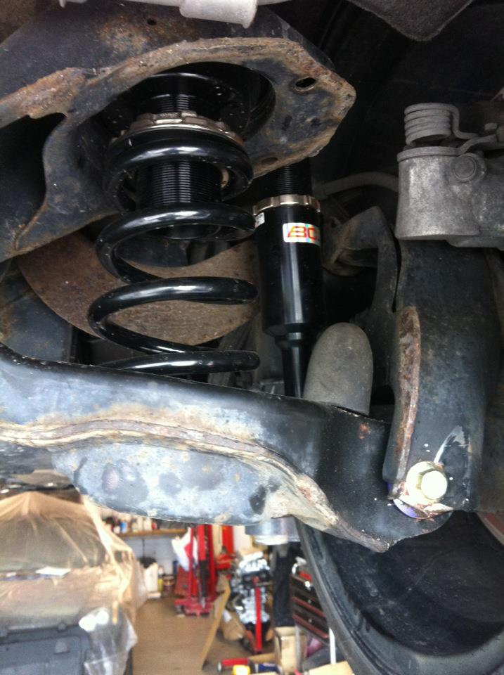

Na STčku je to takhle:
Dreamscience ModX Cobra sportscat RS svíčky, spojka, ojl kůler a airbox Radtec intercooler Whiteline 24mm RARB + rear camber kit, Powerflex front, Bilstein B4 Quaife LSD TD ProRace 1.2 Millers oils CFS 5W40 NT
mojeauto.cz
mojeauto.cz

- tomin
- Příspěvky: 97
Re: BC racing podvozky
na jedničce je to stejně
potřebuješ zvednout a povolit uložení a potom se dá odklon nastavit i na autě

tomin: dekuji za ochotu, akorat ja se ptal na montaz zadnich pruzin ) Ale i fotka predniho horniho ulozeni je dobra
