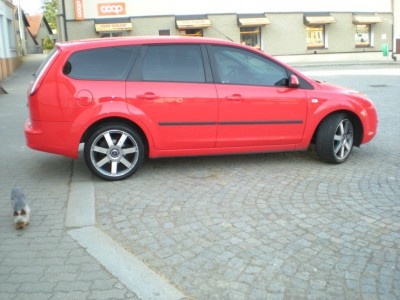

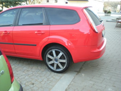

Ahoj,
prosím o radu. Věděl by někdo z Vás jak je která z těchto pružin značená? Mám na mysli barevné značení. Zjistil jsem (díky frantik.17) že mám auto trošku dole, ale nevím o kolik a tak by mi tato informace docela pomohla.
Předem moc děkuji za odpověď!
