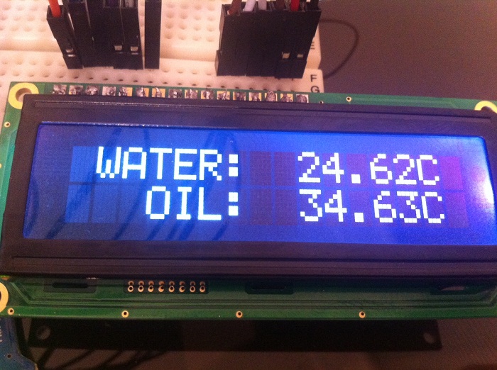

Jelikož jak mnozí víte, mají ST a RS pouze fake budíky tlaku a teploty oleje (ecu bere hodnoty dle pozice plynu apod.), rozhodl jsem se pořídit si budíky do auta. Problém je v tom, že levné budíky jsou "k ničemu" a ty dobré jsou dost drahé (do 10k). No a jelikož jsem se zase trochu nudil, rozhodl jsem se vyrobit si budíky vlastní
Cílem je vyrobit něco s následujícíma vlastnostma
- monitoring teploty oleje přes externí teplotní čidlo Bosch Motorsport (DONE)
- monitoring teploty vody přes externí teplotní čislo Bosch Motorsport (DONE)
- vykreslování na LCD (DONE)
- Akustické a LED upozornění na dosažení vysoké hodnoty (DONE)
- Menu pro nastavení vlastností budíku + logování (dělám)
- Výroba krytu budíku nebo krabice dle implementace LCD
- ukazatel spotřeby bez ODB apod.
No a jelikož je to dost málo, mám již objednány šváby k tomu, abych mikroprocesor napojil na OBD a mohl číst
- otáčky motoru + možnost přidání LED velké číslice zařazené rychlosti (jako v rallye)
- důležité hodnoty jako EGT, Lambda (přes širokopásmovou lambdu).
- volba vlastního LCD (16x2, 16x4, 20x2 apod).
Vlastně něco takového jako je Zeitronixx, ale lepší
Všechno to chce čas a vychytat, ale učím se za pochodu
Tak nějaké obrázky z výroby a práce s lcd: Pokud se bude líbit, můžu pak nabídnout do dalších aut.
