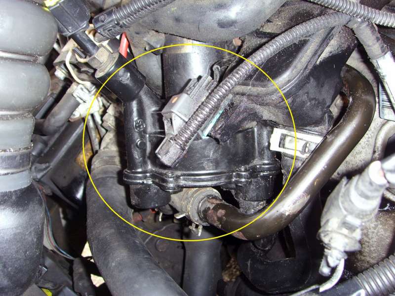

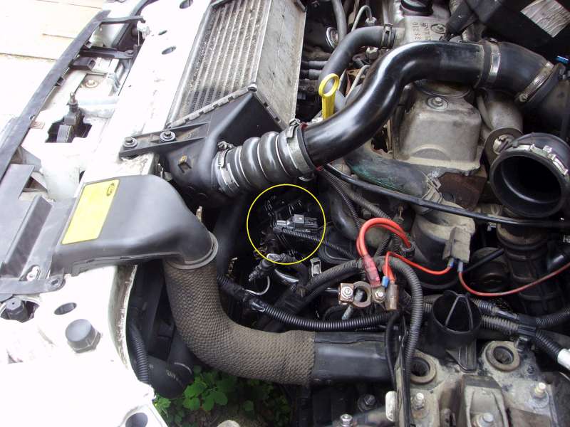

Ludia skuste mi pomoct identifikovat zariadenie na obrazku :nixw: :nixw: :nixw: .
Po umyti motora som urcil odkial mi tecie olej ale netusim co je to za zariadenie teda nazov a ani na co sluzi.
A dalej ak to niekto vie presnejsie pomenovat taka pls dajte info ci sa to da repasovat popripade vytesnit bez vacsich fin. nakladov.
vid foto
FOTO
FOTO
THX

Jsou dvě možnosti. Buď je porézní ta hadice co vede do intercoleru a olej teče na vývěvu,nebo teče přímo vývěva. (zařízení v kroužku je podtlaková vývěva k posilovači brzd a k ovládání turba a EGR ventilu)
Před časem měl někdo podobnej problém a příčina netěsnosti vývěvy byla v uvolnění nýtovaných spojů na tělese vývěvy. Pomohlo odvrtání nýtů a nahrazení šrouby.
Cena vývěvy není zanedbatelná,oprava se určitě vyplatí...

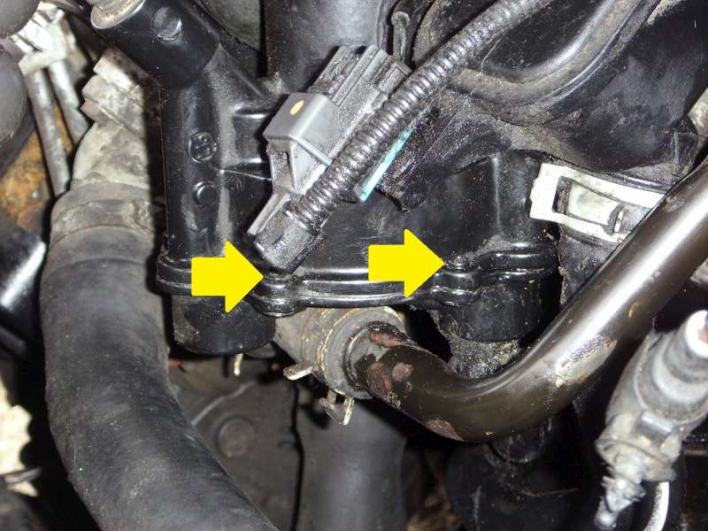

TOTO SU TIE NYTY ???
MAAS NA MYSLI TIETO SKRUTKY? (NYTY)

Jj to jsou oni,nejdřív ale musíš vývěvu demontovat z motoru.
Tady se o tom píše: http://www.ford-focus.cz/forum/viewtopi ... Dv%C4%9Bva
