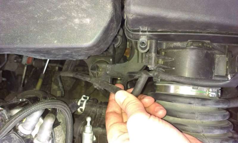

Nechcem zakladať novú tému, tak to dám sem. Dnes mi padla do oka táto hadička ktorá nikam nevedie. neviete od čoho je? Nemala by byť niekde ukončená?

mela by byt zapojena do filtrboxu .

Aha, skúsim pozrieť kde. A k čomu slúži?

Přefuk z turba. V podstatě zas tak nevadí, že to není zapojený. Ale nemělo by se to nikde moc bimbat
Mezi filtrbaoxem a tou vlnitou hadicí je malá trubička. V místech co je váha vzduchu. Eventuelně by turbo mohlo nasát nějakou nečistotu, protože je to až za filtrem vzduchu...

Aha,tak to ju radsej necham odpojenu. Akurat ju skusim pripevnit. Vdaka
