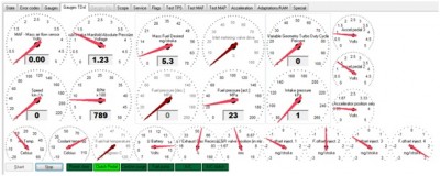

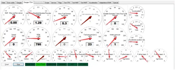

Spravil som zaznam z diagnostiky pri beziacom motore. Zameral som sa na offset jednotlivych vstrekovacov a fuel demand. Vysledky su nasledovne:
- Offset (ja to chapem ako korekcia pri vstrekovani aby pri danom mnozstve paliva vstrekovaneho paliva do valca dochadzalo co k najdokonalejsiemu zapaleniu a horeniu zmesi, cim sa dosiahne tichsi chod motora (detonacie vo valci)) na 2-m a 3-m vstrekovaci ukazuju velke korekcie.
- Fuel demand (ja to chapem ako palivo potrebne na korektne zapalovanie podla jednotlivych snimacov – hlavne teda oda detonacneho snimaca) na 2-m vstrekovaci je menej a na 3-m vstrekovaci je viac ako na zvysku vstrekovacov.
CNS je Combustion Noise Sensor?

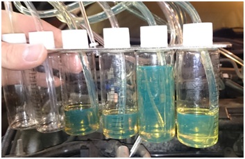

Potom som spravil prepadovy test. Po 4 minutach uz bola flasticka skoro plna prepadovou naftou na 3-m valci. Ani zvysok nevyzeral najlepsie, ale na danom valci to bolo velmi zle.

Nasledne som spravil prepadovy test. Na volnobehu to cukalo sem tam a pri 3000 otackach tiez.
- Ako vidime na tretom valci je menej prepadovej nafty, ale napriek tomu, ze repasovany vstrekovac, tak nad limitom. Vtedy som si myslel ze je zly vstrekovac alebo kody su zle.

Rozhodol som sa vymenit repasovany vstrekovac za povodny. Demontoval som repasovany, zalozil povodny, nakodoval a nastartoval. Nepravidelny chod zmyzol, v celom spektre otacok. Namerane hodnoty v diagnostike vyzerali takto:
- Offset na 2-m vstrekovaci okolo 0 (rucicka sa hybala). Na 3-m vstrekovaci sa tiez upravil offset ale zato na 4-m vstrekovaci oproti prvemu meraniu ukazoval ine hodnoty.

Potom som spravil prepadovy test. Bez zavahania na volnobehu ani pri vyssich otackach. Vysledok:
- Podla testu na tretom valci vstrekovac KO.

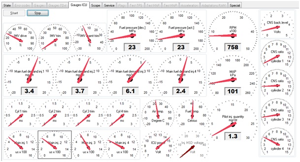

Pred vykonanim prepadoveho testu vyzerali budiky na diagnostike takto:
Mal som este jeden neodskusany repasovany vstrekovac, takze som sa rozhodol ze do tretieho valca dam ten novy a do stvtreho valca dam ten repasovany co som vybral z tretieho valca. Po vymene a kodovani (2 vstrekovac = 3 valec; 3 vstrekovac = 4 valec) symptom totozny. Nepravidelny chod. Ale nevedel som ze ktory vstrekovac. Fordiag ponuka funkciu scope, kde sa dalo vybrat moznost fuel demand. Vysledok zaujimavy:
- Fuel demand na druhom (zlty) vstrekovaci (treti valec) nizky az nulovy (novy repasovany vstrekovac).
- Treti vstrekovac (stvrty valec) fuel demand v poriadku. (tento vstrekovac bol odskusany na tretom valci, kde to vynechavalo a som si myslel ze je zly)

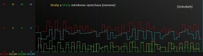

- z grafov vidime, ze menene vstrekovace na tretom a stvrtom valci vynechavaju, ale niekedy aj prvy, povodny vstrekovac na prvom valci.
