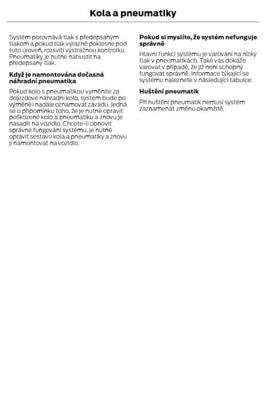

v návodu na FF3 poFL je toto:

Už je mi to jasný, dík :)
