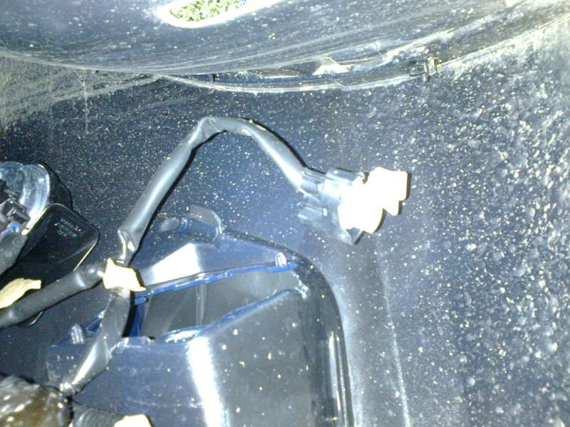

Postup:
1. pro jistotu kontrola pripravy
2. vyndani krytky - zacit vzadu nahore, lze si pomoc i z druhe strany; nejlepe po odsroubovani obou sroubu drzicich podbeh predniho kola u predniho narazniku
3. usazeni mlhovky - POZOR nasouva se zevnitr smerem ven (snad u vsech ostatnich typu aut je to obracene)
